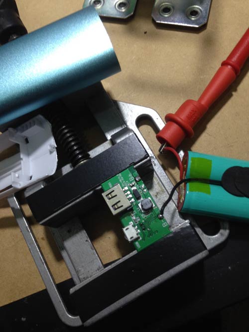

Gentili elettronici,
forse ho fritto un circuito per la gestione di un power bank tascabile, ma non riesco a capire se devo decretarne la morte certa o faccio qualche stupido errore.
Questo è il il circuito in foto durante qualche misurazione:
Non è che mi aspetti che dalla foto possiate aiutarmi, è solo per narrare meglio l'accaduto.
Uno schema non è fattibile perché dietro c'è il solito integrato anonimo.
Quello che volevo fare era, rimuovere il led grande (torcia), spostare i led piccoli (per la segnalazione del livello di carica) e rimuovere il connettore USB grande. Quindi non un'operazione invasiva, secondo me.
Ora, sempre se ho capito bene, questo è il pinout di un connettore USB di quel tipo:
e quindi tra il primo e l'ultimo pin dovrei trovarmi i miei 5V stabilizzati. Invece sono fisso a 3,80V. Quando stacco la batteria rimangono a 3.80V e si scaricano piano piano. Ipotizzerei un R+C ma sapete che non sono un esperto, quindi le ipotesi le lascio a voi.
:?: La mia domanda è semplice: c'è qualcosa che posso controllare oppure ho fatto la frittata ed è meglio controllare su Amazon comprandone un altro.
Mi rendo conto che vi offro pochi dati, ma non c'è nulla ne sulle batterie, ne sull'integrato.
Vi chiedo dunque un'impressione a naso.

forse i 5V si stabilizzano solo quando hai un carico.... prova a misurare con un vecchio cellulare collegato casomai :?

Hai scritto quello che volevi fare, ma non quello che hai fatto. :D
Hai fatto tutto quello che avevi in mente? che intendi per spostare i led, solo la posizione meccanica o nel circuito?
Russell comunque potrebbe avere ragione.

Foto UtenteRussell avevo immaginato una condizione del genere e ho provato a collegarvi proprio un cellulare, ma nulla. Nemmeno l'Arduino parte.
Foto Utentepaofanello Si, intendevo spostarli "meccanicamente" ma senza cambiare la topografia. Perciò pensavo fosse una manovra poco invasiva.
In pratica ho rimosso il led torcia e il connettore, tutto qua. Poi ho rimesso il led torcia per vedere se tornava a funzionare, ma nulla. Gli altri piccoli led non li ho toccati ancora.
grazie ancora per l'aiuto.

Ma la foto c'entra qualcosa? Lì il connettore lo vedo ancora e soprattutto il positivo della batteria mi pare staccato :D
Quindi non hai fatto nessuno strano collegamento elettrico?
Quindi per "fritto" intendi col saldatore?
Ma il connettore l'hai provato a risaldare?
Quindi stai misurando i pin dove prima era connesso il connettore?
Ma tu compri su Amazon la roba elettronica solo per smontarla?
perché io ho fatto così con le luci di natale :ok:
si, la foto era giusto per mostrarvi cosa avevo per le mani.
non credo proprio, ho solo misurato con il tester e provato a prelevare i 5V dai pin del connettore.
non saprei, le saldature di solito so farle e non mi danno problemi. Forse ho fatto qualche corto senza volerlo perché adoperavo i dupont per prelevare i 5V. E inizialmente funzionava la cosa.
si, e ora che l'ho di nuovo dissaldato è venuta via una piazzola per i supporti laterali, ma non è collegata, solo meccanica.
esattamente!
Solitamente no, ma questo sembrava perfetto per l'uso che intendo farne e volevo apportare qualche piccola modifica. Poi mi serviva in fretta... :mrgreen:

Sjuanez ha scritto: Forse ho fatto qualche corto senza volerlo perché adoperavo i dupont per prelevare i 5 V. E inizialmente funzionava la cosa.
Quando ha smesso di funzionare? subito dopo una prova? durante una prova?

Dopo aver dissaldato la prima volta il connettore USB. :cry:

e allora non sarà che hai scaldato troppo... bruciando l'integrato?
se con il carico la tensione non sale è brutto segno, viene subito da verificare la presenza del regolatore, e testarne le condizioni, sempre che anche le batterie siano belle cariche (magari infatti potrebbero essere quelle, ma dalla tua descrizione non credo)
Se il regolatore è incluso nell'integrato, la vedo dura... \_O_/

La batteria mi da 3.9V al multimetro e i led che indicano la "carica" del dispositivo sono accesi 3/4, secondo il manuale ha il 75% di carica.
Scaldato troppo non saprei, sono andato di aria calda, ma può anche essere. Era notte fonda... :cool:
Niente regolatore a mio avviso, ci sono solo condensatori, resistori, un diodo SS24 e l'induttanza (credo). Suppongo il regolatore sia nell'integrato e a questo punto decreto morte certa.
Dovrò stare molto più attento con il prossimo!
