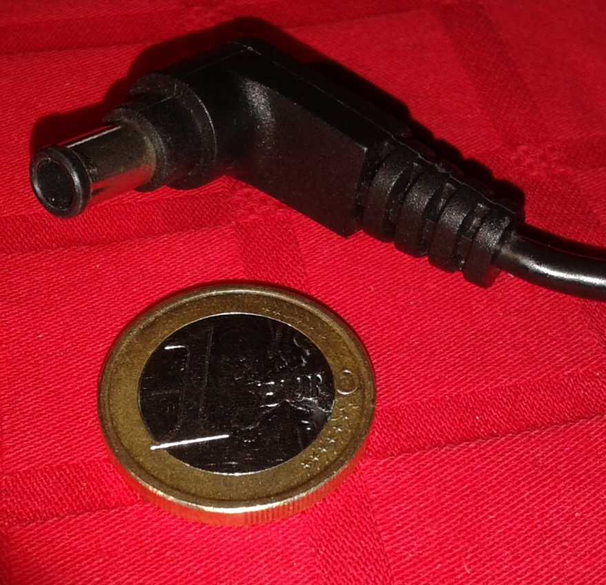

Salve a tutti. Si è rotto l'alimentatore del mio scanner (un certo giorno la corrente in uscita era 1.2A, rispetto ai 3A dichiarati sull'etichetta).
Lo scanner richiede un'alimentazione di 16Vcc e 2A.
Se dovessi acquistarlo avrei come problema lo spinotto di alimentazione (come si vede da foto, ha una forma "normale"; il problema è la giusta dimensione).
La domanda è:
Si potrebbe costruire un alimentatore del genere con tutte (o almeno le più importanti) protezioni di uno similare acquistato? In questo caso, avendo conservato lo spinotto originale, non avrei problemi di compatibilità.

Da quello che capisco il tuo obbiettivo non è costruirlo per interesse o per passione. In questo caso conviene comprarlo, fartelo da te richiederebbe solo più tempo e soldi. Gli alimentatori da parete sono tutti a commutazione (switching).
Se proprio non lo trovi puoi comprarne uno con le caratteristiche che ti servono (sovradimensiona un po' per la massima corrente in uscita) e cambiarne il connettore.

Duffr ha scritto:Si è rotto l'alimentatore del mio scanner (un certo giorno la corrente in uscita era 1.2A, rispetto ai 3A dichiarati sull'etichetta).
scusa ma da questa affermazioni quindi deduci che è l'alimentatore ad essere rotto? :-M
E' normale che se nei dati di targa viene specificato 3A venga poi usato per erogare correnti inferiori (ad es 1.2A) per non sovraccaricarlo. :cool:
Se lo scanner non funziona, e se vedi uscire 1.2A, direi che l'alimentatore fa quello che deve, ma è lo scanner casomai ad essere rotto :?

La cosa migliore da fare é testare l'alimentatore con un carico e tentare di portarlo sui 2A, da questo si capirá dove é il guasto.

i 2A dichiarati in targa scanner sono l'assorbimento massimo, raggiungibile solo in determinate situzioni... piu' un certo margine.
giustamente lo hanno fornito insieme ad un alimentatore che regge fino a 3A
per me a questo livello è tutto ok...non servono particolari test :?
se l'alimentatore era rotto eventualmente forniva 7V invece dei 16V, e la corrente che usciva poteva essere 100mA...allora si che aveva un problema :mrgreen:
