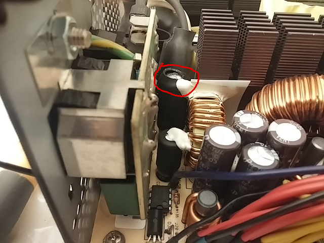

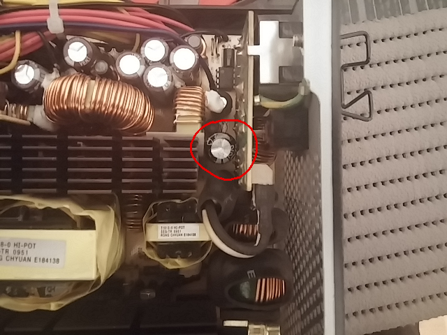

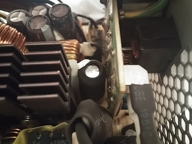

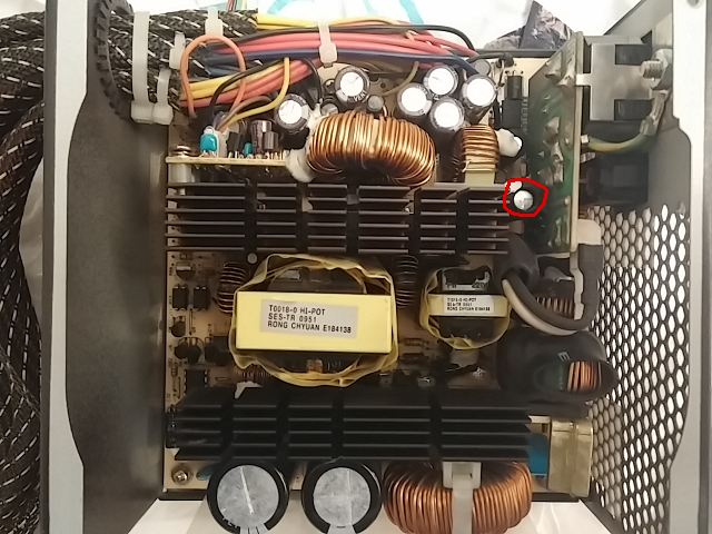

Messaggioda Foto Utentesobrano » 15 dic 2015, 19:19
ciao eccomi di ritorno ho alcune foto da mostrarvi...
non ho ancora ricevuto il tester quindi aspetto prima di smontare la scheda dal supporto.
Intanto ho fatto una prima analisi visiva ed ho gia notato un elettrolitico che non mi convince proprio.
vi allego le foto in cui ho fatto un cerchio rosso attorno al condensatore sospetto.
anche il tappo da 220uF 400V di sinistra mi sembra non perfetto. Anche se la testa e' piatta, ho l'impressione che la plastica che lo ricopre sia leggermente "scollettata" rispetto a quella del suo gemello (come se avesse subito una minima dilatazione)
Potreste anche indicarmi un negozio online in cui ordinare eventualmente i componenti di ricambio?
il condensatore sospetto e' di tipo strano (e' alto e stretto e ricoperto con un materiale nero tipo gomma/plastica... questo tipo di elettrolitico come lo rintraccio?)
a dimenticavo...per scaricare i grossi condensatori posso usare una lampadina del lampadario? (42W 230V)
in alternativa ho pensato di usare una delle mie resistenze che uso per i microcontrollori.
Considerando che non ho idea da quanti Watt siano considero il caso piu sfavorevole ovvero immagino che siano da 1/4W quindi se il condensatore fosse carico al massimo (400V) allora VI=0.25W significa che 0.25/400V=625uA ovvero in queste resistenze dovrei far scorrere al massimo 625uA, dunque se non sbaglio basterebbe prendere una resistenza di arduino da R=V/I=400V/0.000625A=640kOhm e dovrei riuscire a scaricare i due condensatori senza fondere la resistenza... (magari la uso da 1MOhm cosi sto tranquillo...) si puo fare?
grazie a tutti

Credo che ciò che avvolge quei condensatori sia una guaina termorestringente.
Negozi online ce ne sono molti, prova a cercare rs component
Per scaricare i condensatori è meglio la soluzione con la lampadina, con la resistenza da 1M potrebbe volerci un po' a scaricarli

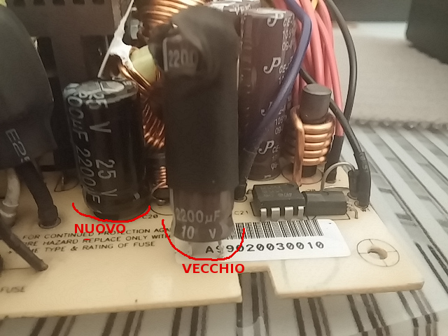

Messaggioda Foto Utentesobrano » 16 dic 2015, 1:32
Ciao , non ho resistito e ho fatto un primo passo, ho sostituito quel condensatore abbombato con uno nuovo.
Ecco le foto
come potete vedere il vecchio era un 2200uF 10V 105gradi io ci ho messo un 2200uF 25V 105gradi
il mio condensatore e' piu basso ma piu largo ma ci e' entrato nello spazio a disposizione, tuttavia non avevo un termorestrigente cosi grande quindi non l'ho messo...
secondo voi puo andare? posso provare ad accendere l'alimentatore cosi?]
rispetto a prima c'e un condensatore da 25V invece che da 10V, senza termorestringente e che tocca la bobina a sinistra e la piccola schedina di ingresso sulla destra
che ne dite puo andare?

Messaggioda Foto UtenteFranco012 » 16 dic 2015, 10:29
sobrano ha scritto:che cosa mi consigliate di fare?
Che tipo di risposta ti aspetti?
Hai fatto tutto tu, hai deciso che quel condensatore era guasto, hai stabilito che quella fosse la causa del malfunzionamento dell'alimentatore, non hai nemmeno aspettato che ti arrivi il tester che hai acquistato per conoscere quale parte del circuito non funziona...
Adesso ti preoccupi perché il condensatore nuovo ha una forma diversa...
Comunque, il condensatore nuovo che hai messo va bene (ha le stesse specifiche di quello originale, in più ha una tensione di lavoro più alta). Sostituendolo, non hai sicuramente peggiorato la situazione, quale che sia.

Messaggioda Foto UtenteFedericoSibona » 16 dic 2015, 10:44
Ci sarebbe solo da dire che probabilmente quella guaina era stata messa per qualche motivo. Se il condensatore tocca direttamente il dissipatore può essere che diventi troppo caldo e se tocca quella schedina potrebbe anche essere che qualche reoforo/saldatura perfori l'isolante.
Sono eventualità abbastanza remote, ma che probabilmente l'Enermax ha tenuto presenti per migliorare l'affidabilità.
Oltre a capacità e tensione massima di lavoro gli elettrolitici sono anche caratterizzati da temperatura massima di funzionamento (ad es. 85 °C o 105 °C). Poi probabilmente ha da essere un low ESR.
Personalmente, in attesa del tester per ATX, rimetterei quello di prima con relativa guaina (ed attenzione alla polarità).
