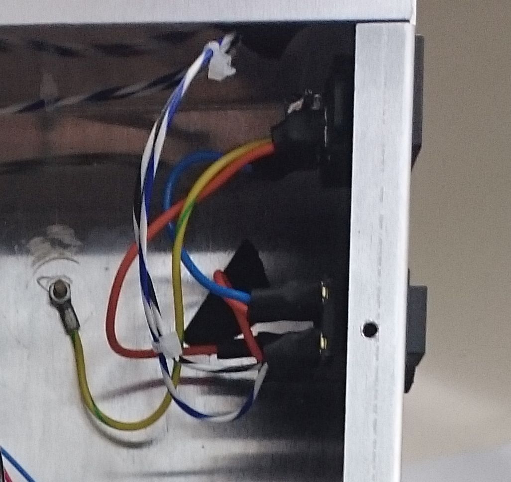

Nel reparto Ricerca e Sviluppo facciamo spesso dei prototipi o degli apparecchi in serie limitatissima (1-2 esemplari). Questi aggeggi non vengono venduti, ma sono usati solo internamente o dati a partner (spesso università) nell'ambito di un progetto comune.
Tutto quello che vendiamo è (ovviamente) certificato CE, FCC e anche ATEX e FM.
Queste cose invece (altrettanto ovviamente) non hanno uno straccio di certificazione.
Spesso, quando costruisco questi prototipi, uso un alimentatore esterno, così lascio tutto il problema della sicurezza e delle normative della tensione di rete al produttore dell'alimentatore e io nel mio apparecchio ho solo 24 V.
Altre volte però mi è comodo entrare nell'apparecchio con i 230 V e montare un modulino AC/DC sulla scheda.
Senza voler certificare l'apparecchio, quali sono i vostri consigli per evitare soprattutto che (a) l'apparecchio vada a fuoco e (b) qualcuno si faccia male.
Di solito procedo così:
- apparecchio con carcassa metallica almeno IP4x
- attacco per i 230 V tramite IEC 320-C14
- collegamento direttamente dal pin di messa a terra della C14 alla carcassa metallica, tramite capocorda crimpato e vite
- collegamento dalla fase in ingresso a portafusibile per fusibili in vetro 5x20 mm
- collegamento dal portafusibile e dal neutro ad interruttore bipolare
- collegamento dall'interruttore bipolare al PCB
- tutte le saldature (C14, portafusibile, scheda,...) coperte con guaina termorestringente
Qui ne vedete un esempio (non proprio un'ottima foto, scusate, non ne ho di migliori):
Avete suggerimenti su cosa si può migliorare?
Una cosa in particolare su cui ho dei dubbi è la sezione dei conduttori: sono da 0.25 mmq. A valle del fusibile (2 A) non dovrebbero esserci problemi. A monte mi chiedo se va bene o se avrei dovuto usare qualcosa di piú grosso.
Dettaglio forse importante: non sono in Italia, il tutto viene sempre usato su sistemi TN-C-S con prese polarizzate (la fase è veramente sul pin della fase, quindi va sempre a finire sul fusibile).
Saluti e grazie
Boiler

boiler ha scritto:Nel reparto Ricerca e Sviluppo facciamo spesso dei prototipi o degli apparecchi in serie limitatissima (1-2 esemplari). Questi aggeggi non vengono venduti, ma sono usati solo internamente o dati a partner (spesso università) nell'ambito di un progetto comune.
Quindi non vengono immessi nel mercato, per cui sei fuori campo applicazione direttive CE.
boiler ha scritto:Senza voler certificare l'apparecchio, quali sono i vostri consigli per evitare soprattutto che (a) l'apparecchio vada a fuoco e (b) qualcuno si faccia male.
Valuti il rischio e fai le scelte opportune tanto quanto se dovresti marcare CE il prodotto.
boiler ha scritto:Avete suggerimenti su cosa si può migliorare?
Non so l'uso previsto di queste apparecchiature, ad ogni modo io installerei tutta la parte a 230V entro scatola a doppio isolamento; valutare se installarci anche l'alimentatore che se è di sicurezza e con tensione massima di 24 Vca hai un sistema SELV e sei protetto dai contatti diretti e indiretti. Di conseguenza il grado IP può essere anche IP 2X e non serve il collegamento a terra.
boiler ha scritto:Una cosa in particolare su cui ho dei dubbi è la sezione dei conduttori: sono da 0.25 mmq. A valle del fusibile (2 A) non dovrebbero esserci problemi. A monte mi chiedo se va bene o se avrei dovuto usare qualcosa di piú grosso.
A monte è limitato dal fusibile a valle per cui non cambia nulla.
boiler ha scritto:Dettaglio forse importante: non sono in Italia
E questa è una grande fortuna, non sei soggetto alla burocratizzazione italica... :mrgreen:
Gli italiani sono molto bravi all'estero perché essendo abituati a risolvere un sacco di problemi in itaGlia, quando si trovano paesi normali dove hai la libertà di fare come meglio credi assumendotene la responsabilità, ti sembra tutto una passeggiata...
boiler ha scritto:, il tutto viene sempre usato su sistemi TN-C-S con prese polarizzate (la fase è veramente sul pin della fase, quindi va sempre a finire sul fusibile).
Il tipo di sistema di distribuzione non influisce sull'apparecchiatura e rientra nel campo di applicazione degli impianti elettrici.

boiler ha scritto: la sezione dei conduttori: sono da 0.25 mmq. A valle del fusibile (2 A) non dovrebbero esserci problemi.
Dal punto di vista della portata in corrente, credo anch'io che sia protetto, ma verifica anche che questi fili da 0,25mmq sia certificati per la tensione di rete (io per i prototipi uso sempre gli n07vk da 1,5mmq , maggiore affidabilità meccanica e certificati per 700V)
