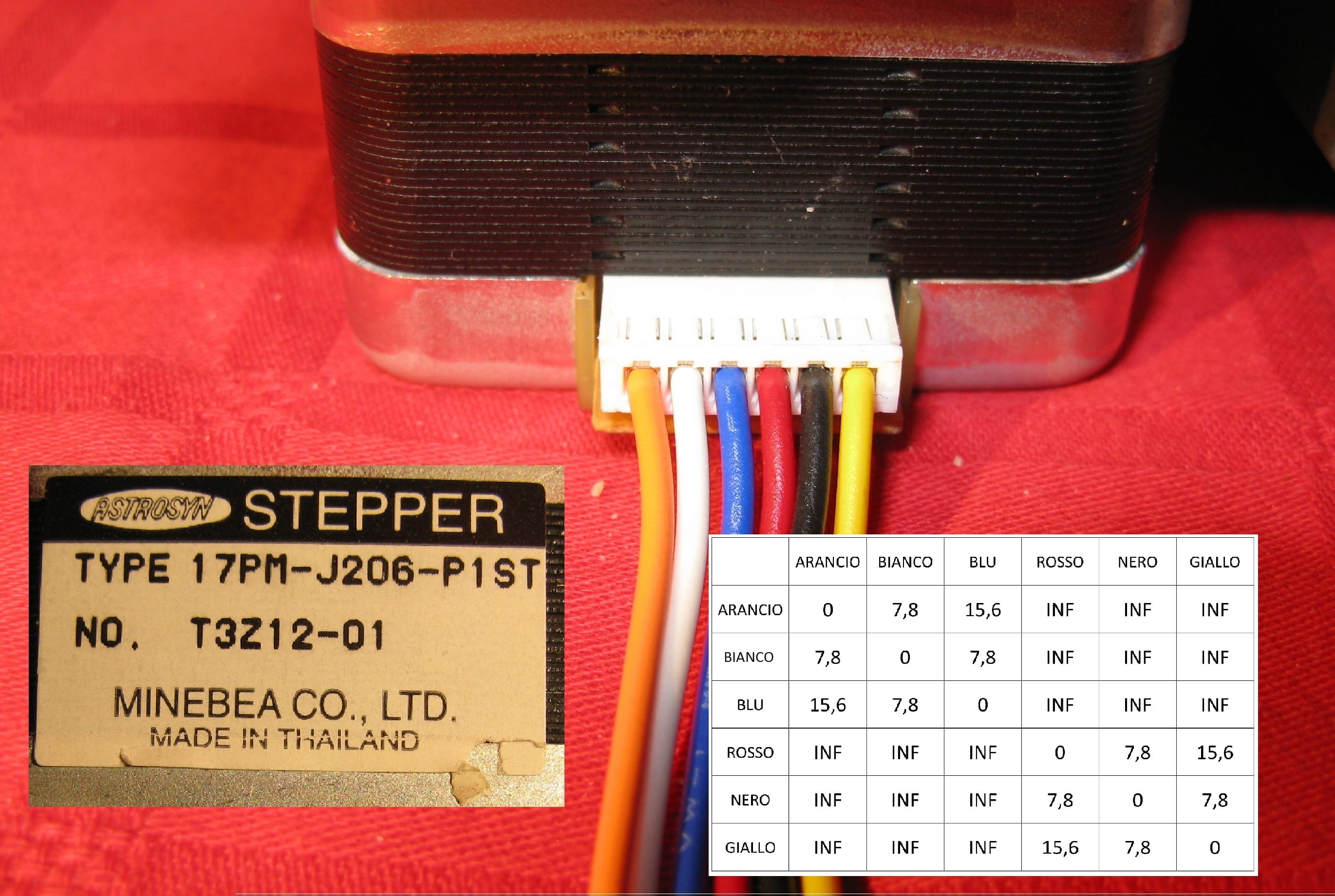

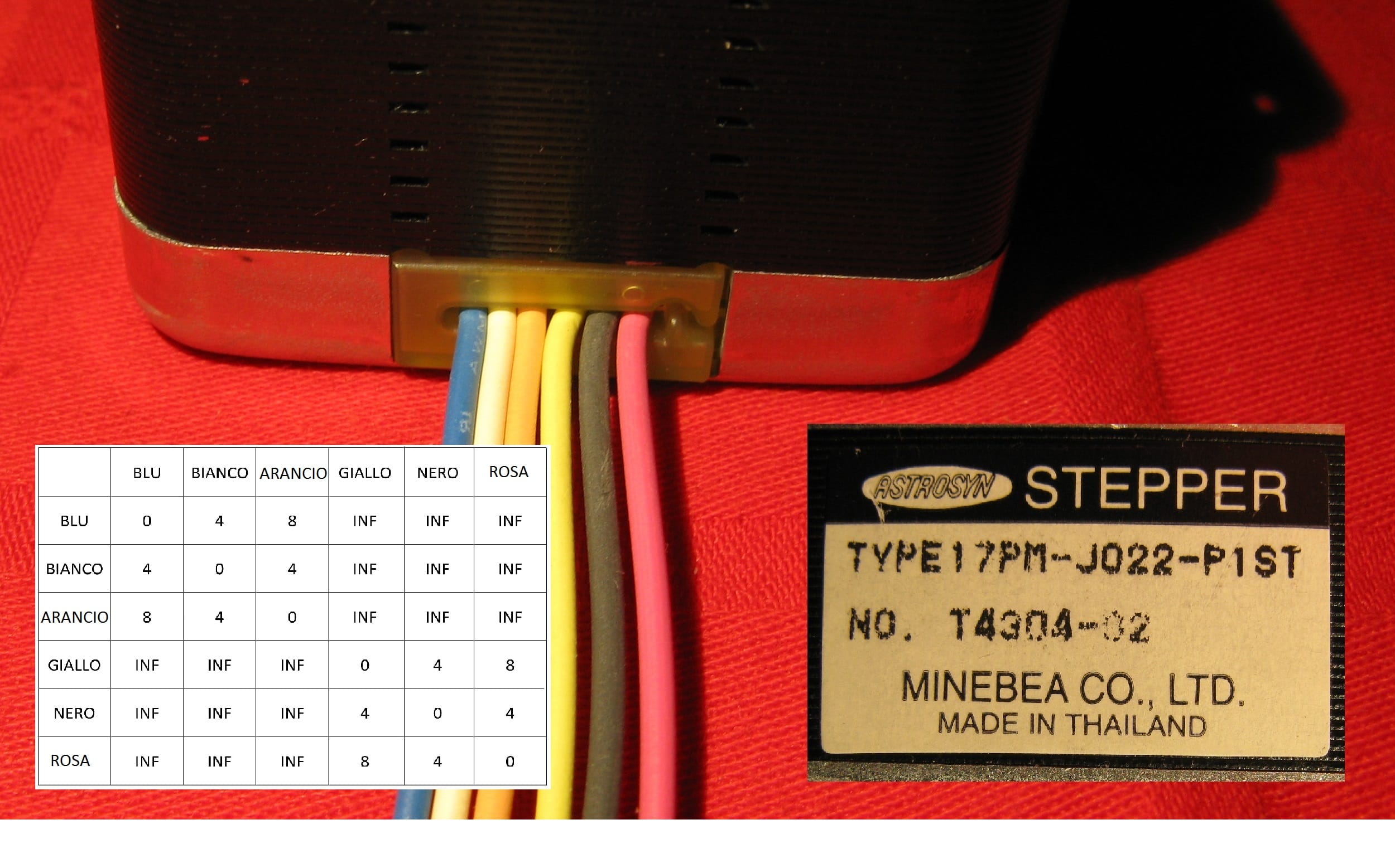

l'altro giorno ho smontato uno scanner, rotto (vedi post), dal quale ho recuperato due stepper unipolari da 6 fili. Con entrambi sto avendo problemi nell'individuazione delle fasi.
Motore 1 (Astrosyn 17PM-J206-P1ST)
Motore 2 (Astrosyn 17PM-J022-P1ST)
Può essere che il filo nero (presente in entrambi i motori) sia la messa a terra? In questo caso potrebbero essere considerati da 5 fili e pilotati come tali?
Altro problema è trovare i dati dei due motori (tensione e corrente, passi e coppia). Ho controllato anche sul sito del produttore ma... niente da fare. Se avete consigli, sono bene accetti.

Dai dati che posti a me sembra che il bianco ed il nero siano i comuni, (centrali) degli avvolgimenti.

dovresti ritrovarti in questo schema

Allora potrei, in entrambi i motori, "leggere i fili/fasi" come:
A+, A, A-, B+, B, B-, oppure A+, A, A-, B-, B, B+.
E poi, per i dati meccanici e di alimentazione del motore? Avete idee?

Messaggioda Foto UtenteRussell » 21 dic 2015, 11:36
fa poca differenza, cambierebbe solo il senso di rotazione
connettilo al tuo driver, poi se gira al contrario di come ti aspetti semplicemente inverti i fili di B- B+.
per i dati ti segnalo che scrivendo il codice del motore era saltato fuori un datasheet. ora vado di fretta e non te lo posso studiare, comunque c'erano elencati tutti i modelli e dovevi solo identificare il tuo nella tabella per avere i valori corretti.

[7] Re: Ricerca fasi in motori stepper unipolari ignoti
Messaggioda Foto UtenteRussell » 21 dic 2015, 18:14
il tuo motore è un po' vecchiotto, si trovano male i datasheet in effetti.
da quello che ho capito la parte 17PM sta per:
17= "Motor Outside Diameter In Tenths Of An Inch" quindi 1.7'' (ci fai poco, al massimo verifica con un righello)
mentre PM sta per "Step Angle" = 1.8 Deg
Il resto della sigla specifica le dimensioni del parallelepipedo che contiene il motore... quindi serve a poco, solo in fase di progetto a capire quale scegliere per alloggiarlo meglio.
Comunque, per il discorso elettrico sai gia' intanto quali sono le resistenze degli avvolgimenti, quindi...
A te al massimo interessa la tensione di alimentazione
questa parrebbe si +-12V su +-A e B (e 0V sul comune)
Se hai paura di esagerare e di bruciarlo (cosa non impossibile, infatti sicuramente sto' sbagliando le mie valutazioni :mrgreen: ) puoi sempre alimentarlo con +- 5/6V... o anche meno.
tanto al massimo il motore avrà una "forza" minore, ma comunque il movimento lo farà (almeno a vuoto) tranquillamente
