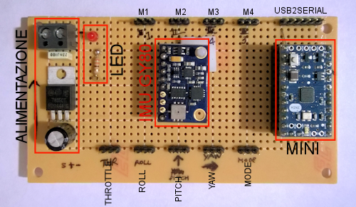

adesso per quanto riguarda i 4 condensatori sullo schema che vi ho mandato nel primo post, avevo alcuni dubbi: intanto se secondo voi questo dimensionamento è corretto considerando che la batteria sarà da 11.1V
poi sinceramente non capisco l utilità del condensatore sul reset prima della porta USB che oltretutto è rimuovibile
e infine in uno dei 3 rimanenti non vi è proprio scritto il tensione
se può servire qui c è una foto del lavoro fatto dal signore che ha fatto lo schema (che peraltro alla fine ha messo solo due condensatori)
immagine ripresa dal sito "http://www.logicaprogrammabile.it"

Il fatto che la schedina "usb2serial light" possa essere rimossa non ha alcuna importanza.
La funzione di quel condensatore, sulla linea di reset, dovrebbe garantire l'impulso necessario quando la schedina viene inserita e, inoltre, abilitato il software su PC.
Sulla schedina è montato e preprogrammato un microcontrollore di tutto rispetto per la funzione (emulazione della seriale) chiamato a svolgere e, probabilmente, la linea di "ext reset" è controllata dal firmware del microcontrollore stesso in funzione di quando inizia la trasmissione, dal PC verso Arduino, o nel momento in cui la schedina, più semplicemente, rileva la connessione con il PC.
Ho un dubbio, invece, in merito a quello schemino che hai inserito nel primo Post: potrei sbagliarmi ma mi pare ci sia un errore nei riferimenti dei motori.
Stando alla rappresentazione del collegamento con gli ESC, sulla X riportata a lato, opposto a M1 dovrebbe esserci M3 (non M4) e quindi M4 opposto a M2; fai una verifica.

eppure in altre guide trovate in rete non l ho mai visto inserito sul DTR, ne lo stesso creatore dello schema poi nello stampato l ha messo!
per i motori si hai ragione c era una correzione che dava l ordine giusto

beh, guarda questo link, e nello specifico:Aster ha scritto:(...) eppure in altre guide trovate in rete non l ho mai visto inserito sul DTR (...)
" [...]The external reset line mirrors the DTR line of the virtual serial device on the computer. It's typically connected to the reset line of the connected board (e.g. an Arduino Ethernet board) through a 100 nF capacitor, allowing the board to reset on upload.[...] ".

Non avevo cercato abbastanza evidentemente!
Ricapitolando:
1 condensatore poliestere 220 uF 50V prima di lm7805
Dopo lm un elettrolitico 10uF 16V
E infine due (sempre elettrolitici almeno credo) da 100nF come tensione su quanto mi dovrei tenere?

Quello interposto sulla linea "ext reset" non è un elettrolitico, ma può essere un ceramico o un poliestere.
La capacità è di 100 nF mentre il valore di tensione di riferimento potrebbe essere anche un 63 V, o più basso, per i V non ricordo le tabelle cosa codificano.
Questi valori
Questi valori
non ho visto dove li hai presi ma mi viene il dubbio tu abbia invertito la tipologia di condensatore.Aster ha scritto:1 condensatore poliestere 220 uF 50V prima di lm7805
