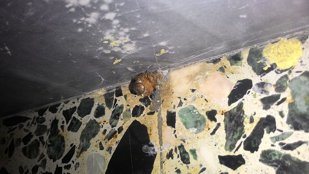

Messaggioda Foto Utenteguzz » 27 dic 2015, 19:58
purtroppo Foto Utentematto non è stato il primo ad avere quella malsana idea.
a casa mia, dopo il restauro e i vari cambiamenti che abbiamo fatto alla casa, la mia stanza è finita nell'ex cucina di mia nonna, alla quale abbiamo fatto un restauro "leggero" (sigillati i tubi dell'acqua, rifatto l'impianto elettrico, coperte le mattonelle della parete e poco altro). i pavimenti ed i battiscopa sono ancora quelli originali.
dietro alla testiera del letto (dove prima si trovava il frigorifero) si trova ancora una cosa che, quando la vidi per caso la prima volta, non sapevo se ridere o se piangere.
come si vede dalla foto, è un chiodo sul quale è rimasto avvolto un po' di filo elettrico. in pratica per alimentare il frigo avevano fatto scendere dalla cassetta di derivazione un cavo per fase e neutro, mentre per la messa a terra avevano creato un punto di dispersione "in loco".
non ho mai indagato a fondo, ho paura di venire a sapere che quella modifica l'aveva fatta un qualche parente...
