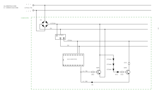

Buongiorno,
sono qui a chiedere più pareri riguardo la realizzazione di un circuito che mi permetta di alimentare e far comunicare più circuiti su di un bus 12Vdc. Quindi il tutto deve funzionare utilizzando solo due fili.
Su ogni circuito è presente un microcontrollore (serie PIC18Fxxxx).
Aggiungo altri dettagli:
    - L'alimentazione è di 12Vdc ma la polarità può essere invertita, questo per motivi meccanici. Quindi ogni circuito ad esso collegato disporrà di ponte diodi o altro sistema per la corretta alimentazione, alimentazione che verrà portata a 5Vdc da un regolatore di tensione.
    - Su questo bus saranno presenti più circuiti.
    - Ogni circuito si alimenta, ed è in grado di trasmettere alcuni byte agli altri circuiti.
    - Su questo bus sarà sempre presente un bus che trasmette una domanda, uno o piu slave che ricevono e rispondono al master.
    - Il sistema di comunicazione tra master <> slave, lato software, è già pronto e funzionante, testato ovviamente senza utilizzare il bus che devo realizzare.
    - Come già avrete capito unica restrizione del progetto quella di usare i soli due fili di l'alimentazione 12Vdc sia per alimentare che per comunicare.
    - Ogni circuito oltre a comunicare eseguirà delle funzioni, alcune potranno richiedere fino a 500mA.
Avrei bisogno di realizzare l'hardware che mi permetta di far comunicare tutti i vari micro presenti tramite la stessa alimentazione 12Vdc che li alimenta. :?:

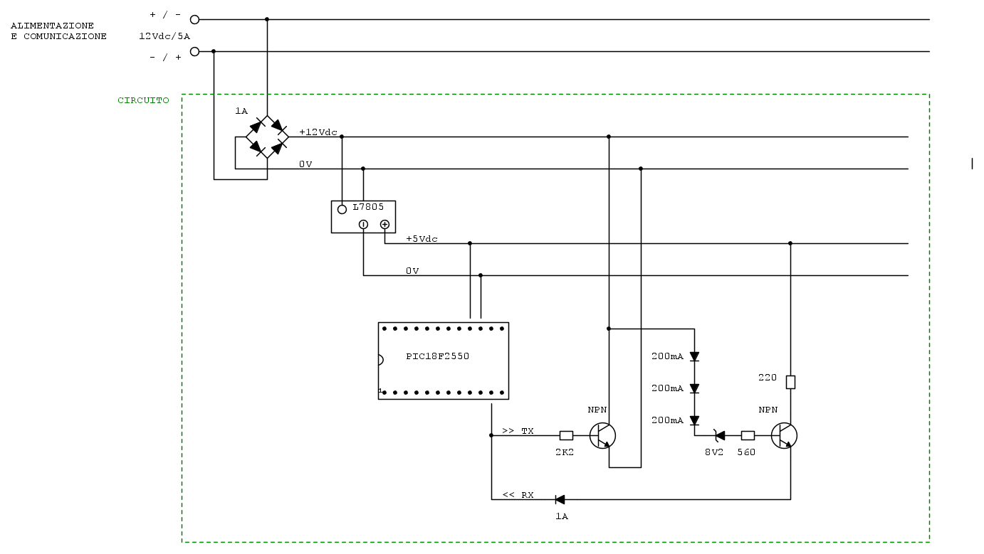

Di seguito un esempio di singolo circuito:

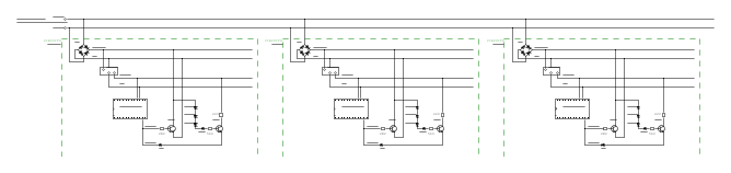

Di seguito l'idea di progetto finito, con master e più slave collegati:
Cosa ne pensate? consigli, suggerimenti? è possibile realizzare il progetto? :?: :oops:

Quale baud rate devono raggiungere i dati? Il collegamento può essere ad Y? Che distanza può aversi tra i nodi?

Messaggioda Foto Utentebau16 » 28 dic 2015, 20:09
Candy ha scritto:Quale baud rate devono raggiungere i dati?
Non ho necessità di baudrate elevati, anche solo 19200 mi basta.
Candy ha scritto:Il collegamento può essere ad Y?
Si senz'altro avrò collegamenti ad Y.
Candy ha scritto:Che distanza può aversi tra i nodi?
Tra i due nodi più lontani arriverò massimo a 20m di distanza.

Messaggioda Foto UtenteCandy » 28 dic 2015, 20:17
Solo 10 m? Fai un bus dati separato, tipo RS485, che fai molto, molto prima. Perdi la connessione ad Y, ma non devi inventarti nulla. Diversamente la strada è tutta in salita.
Considera che se riesci a distribuire un 12 V comune, allora distribusci anche i due conduttore del BUS.

bau16 ha scritto:Cosa ne pensate? consigli, suggerimenti? è possibile realizzare il progetto? :?: :oops:
faccio un po fatica a valutarne la fattibilità.
Se non l'hai buttata giù senza ponderarla, potresti per cortesia spiegare tu come intenderesti "garantire" la trasmissione dati sul doppino dei "12 Vdc /5 A" ?
