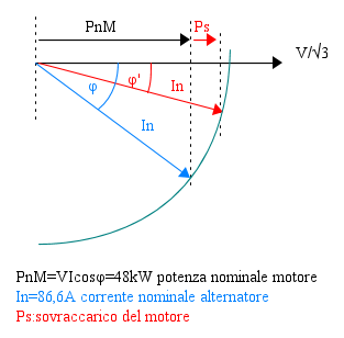

Supponiamo di avere un Alternatore Trifase con i seguenti dati di targa:
- 60Kva 60 kVA 400v V 50 Hz Ampere 86,6 A cosfì=0,8
per cui la potenza reale sarebbe 60kva 60 kVAx0,8= 48kw 48 kW
ma se il carico è puramente resistivo non posso prelevarci 60KW 60 kW= 1,732x400x86,6
a detta del venditore no, perché il cosfì di 0,80 è intrinseco dell'Alternatore e non dipende dal carico.
Da quello che io ho capito sul Cosfì,
visto che la corrente di Targa è 86,6 Amper A e se il carico è resistivo al 100% dovrebbe erogare 60KW 60 kW
Sbaglio!?!?!

Il venditore ha ragione nel dirti che non puoi con un alternatore di 60 kVA prelevare una potenza attiva di 60 kW, ma non perché il fattore di potenza di 0,8 sia intrinseco all'alternatore. Il fattore di potenza non lo impone l'alternatore, ma il carico. Poiché però il carico non si conosce a priori, si fissa convenzionalmente il valore 0,8 per decidere il dimensionamento del motore primo. Quindi, nel caso specifico il motore primo può fornire 48 kW. In genere comunque vi si aggiunge un 10%, quindi probabilmente il motore primo è dimensionato per 52,8 kW.
Se si mantiene la corrente nominale dell'alternatore ed il cosfì del carico aumenta, l'alternatore non ha problemi, ma li ha il motore primo che subisce un sovraccarico

ma io parlo di Alternatore non di gruppo elettrogeno, tanto che nel mio caso l'alternatore da 60KVA è collegato ad un trattore da 170 HP e il carico nel video lo sente appena
Il punto è sul fattore di potenza intrinseco dell'alternatore che non mi convince, come sembra anche a te.

E allora non ci sono problemi con fattore di potenza unitario puoi prelevare 60 kW

admin ha scritto:Se si mantiene la corrente nominale dell'alternatore ed il cosfì del carico aumenta, l'alternatore non ha problemi, ma li ha il motore primo che subisce un sovraccarico
Buonasera, spero di non essere fuori tempo per fare una domanda per fugare un mio dubbio.
Il motore in questione può fornire 48 kW ad un carico puramente resistivo ma può altrettanto fornire 48 kW ad un carico con cosfi 0,8. In questo caso oltre alla potenza attiva, come aggravio rispetto al carico resistivo, dovrà lavorare di più anche per fornire 36 kvar, é corretto?
