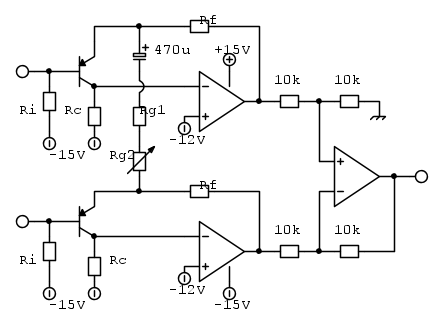

Salve a tutti
sto studiando lo schema di un preamplificatore per microfono (un oggetto professionale, prodotto in serie, di qualità molto alta). Questo è lo schema dello stadio d'ingresso:
La Vref è negativa e +3V rispetto alla -Vcc
l'operazionale fa in modo che Vref sia uguale a Rc*Ic , ed è stata scelta tale che Ic = 1mA
Vo = Vi*(1+(Rf/Rg))
Quali sono i vantaggi di questa configurazione rispetto al solo operazionale in configurazione non invertente?
A cosa serve far precedere l'operazionale da un BJT discreto?

Questo è lo schema completo: con ingresso bilanciato
i due pnp sono contenuti in un unico package

SediciAmpere ha scritto:...un oggetto professionale, prodotto in serie, di qualità molto alta...
Interessante!
Da dove proviene, esattamente, questa circuiteria?

Quali sarebbero i vantaggi, rispetto a questa classica configurazione?

Ciao Foto UtenteSediciAmpere a me non piacciono molto. Nel secondo caso ,Schema, vedo l' uscita direttamente in saturazione. Sarebbe utile avere valori e Op che si intende utilizzare.

Lo schema è corretto e funziona, ho provato anche a simularlo
(è un pre per microfoni dinamici, il segnale in ingresso è poche decine di mV)
