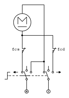

Salve a tutti,
io ho un motore in corrente continua, alimentato a 12V, e devo invertire il senso di rotazione.
Nel circuito vanno inseriti due finecorsa, per fermare il motore alle due estremità.
Mi sono procurato un interruttore switch, avente 3 posizioni (ON - OFF -ON) , in modo da poter utilizzare un interruttore unico per il cambio di direzione.
So che per fare questo circuito servono dei diodi, però non so come metterli...
Qualcuno mi può aiutare?

Marcosilve95 ha scritto:...Mi sono procurato un interruttore switch,..
Ti serve almeno un due vie due scambi, aspetterei una voce più autorevole della mia!

Foto UtenteMarcosilve95, spiegaci bene cos'hai sotto mano e cosa vuoi fare.
Il motore va alimentato in continua e fin qui tutto ok... ma con cosa lo alimenti?

Il motore è alimentato tramite un alimentatore 230 ac /12v cc e con una batteria in caso di mancanza di alimentazione...

Ti va bene questo schema? :D

Messaggioda Foto UtenteMarcosilve95 » 4 gen 2016, 17:57
Perfetto questo schema!
Grazie mille per l'aiuto
