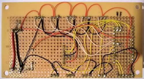

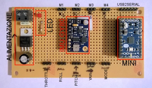

Mi sono basato su questo stampato anche se la qualità della foto non è delle migliori ne sinceramente sono molto convinto della mancanza di connessione del pin centrale di ogni esc
immagine ripresa dal sito "http://www.logicaprogrammabile.it"

La prima delle due l'avevi già proposta mentre la seconda foto la vediamo solo adesso.
Pensavo fosse una realizzazione tua o fatta per te, perché da come hai scritto si poteva dare questa interpretazione, mentre ho visto che sono immagini presenti su un altro sito.
In questi casi è opportuno quando non necessario citare la fonte dell'informazione (in tal caso le foto).
Comunque non comprendo la natura dei tuoi dubbi: sono tali perché ti basi su un riscontro comparativo tra il disegno inserito nel primo Post e queste foto ?
Tornando alla questione dei condensatori, come ha scritto l'estensore di quell'articolo (questo sito dal quale hai pescato le informazioni), si tratta di un elettrolitico da 100 microFarad e un poliestere da 100 nanoFarad.
Poi, riscrivo, sulla linea "ext reset" come documentato nel sito di Arduino (vedi mio Post precedente) viene posizionato un altro condensatore, poliestere o ceramico, da 100 nanoFarad.

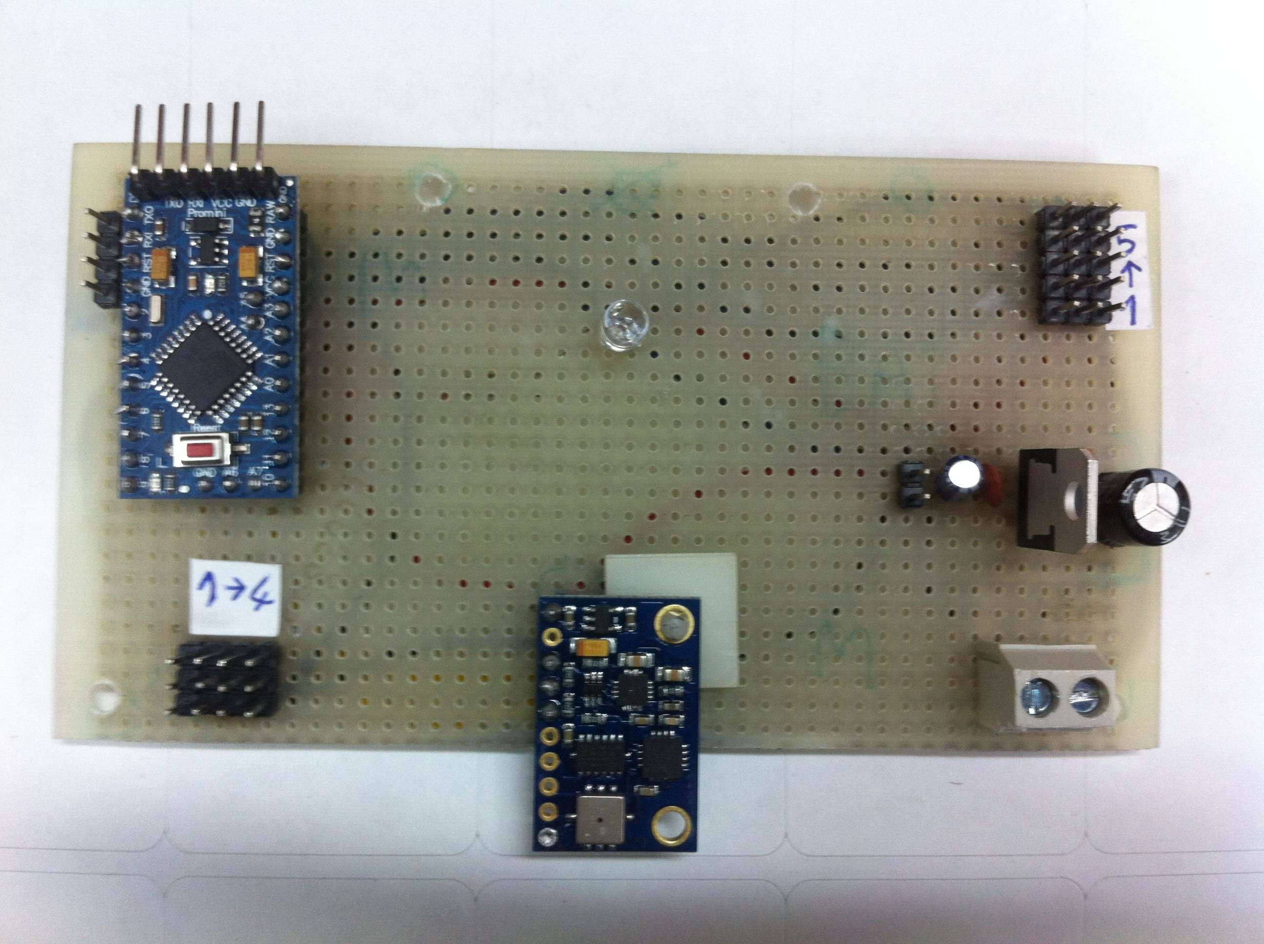

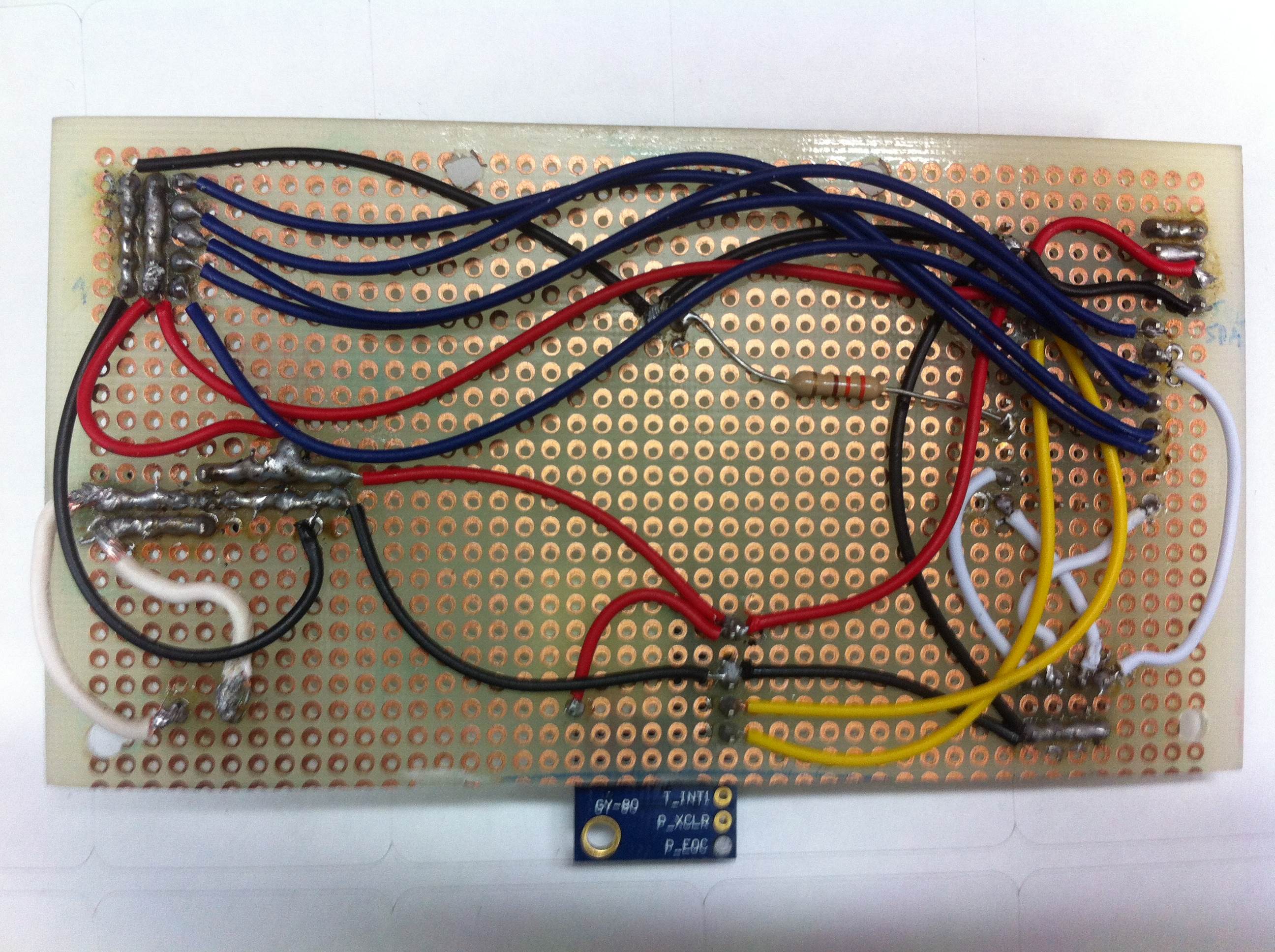

Ecco il PCB pronto
in realtà manca qualche piccolo componente come le resistenze di pull up su sda e scl e sul reset ma già cosí ho caricato lo sketch e sembrava funzionante
la prima cosa che noterete e stropiccerete il naso sarà l imu per metà al di fuori ma ho avuto un cambio telaio all ultimo secondo e la scheda era ormai pronta, in ogni caso sono perfettamente un unico pezzo
per quanto riguarda le vie:
rosso: alimentazione
Nero: negativo
blu: segnali rc
bianco: segnali esc
giallo: sda e scl
la resistenza è per il diodo di stato
