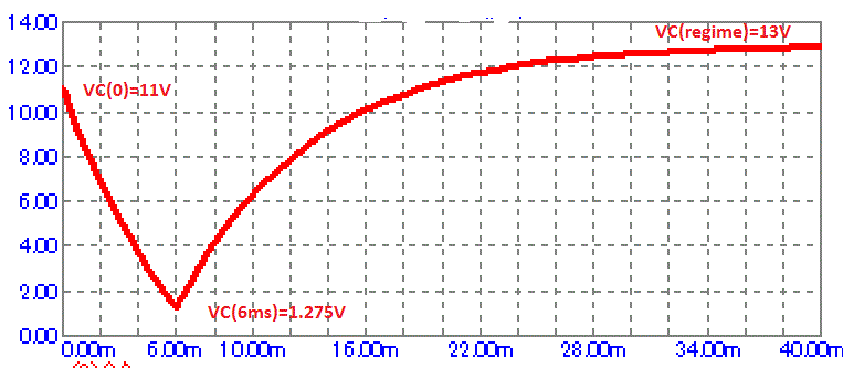

Bene per l'uso di Latex, ma forse volevi scrivere
VC(\infty)=13V
e VC(t)=....
Esatta l'espressione di VC(t) (salvo che
per l'esponente di e andrebbe srritto t-6 (ms)
perché è valida solo per t>6ms).
A conferma dell'esattezza dei calcoli,
ecco la simulazione della tensione su C,
fatta con Microcap:
:ok:
fatta con Microcap:
:ok:
Sì esatto, meglio essere più precisi :ok:
Grazie infinite per l'aiuto! =D> :ok:
