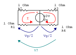

Messaggioda Foto UtenteNicholasASR » 11 gen 2016, 23:50
Come fai a dire come scorrono? Non devo dargli io il verso?

Messaggioda Foto UtentePietroBaima » 11 gen 2016, 23:58
Sì, dagli tu un verso, ma se vengono negative devi girarlo :mrgreen:
Poi l'importante è osservare come scorrono le due correnti una rispetto all'altra, per definire il corretto verso delle tensioni.

Messaggioda Foto UtenteNicholasASR » 12 gen 2016, 10:15
Non riesco a capire :(

Messaggioda Foto UtentePietroBaima » 12 gen 2016, 11:08
segui questo schema:
  • il generatore ha il positivo verso l'alto, quindi forza, secondo, la sua convenzione, la corrente a scorrere con il verso uscente dal suo morsetto positivo, cioè verso l'alto
  • la corrente, vista la simmetria del circuito, scorre metà a destra e metá a sinistra
  • individua i versi di queste due correnti
  • queste due correnti producono una tensione pari a Vg/2 nelle due resistenze R1 e R4 ( ti ricordo che abbiamo sradicato R5 e R6)
  • queste due tensioni uguali hanno un verso, individualo indicando le frecce
  • a questo punto puoi individuare la tensione pari alla loro somma

Messaggioda Foto UtenteNicholasASR » 13 gen 2016, 10:51
Ma quello che non riesco a capire se è pari alla loro somma e sono Vg/2 perché non viene Vg?

Messaggioda Foto UtentePietroBaima » 13 gen 2016, 10:53
metti i versi delle tensioni e lo capirai

Messaggioda Foto UtenteNicholasASR » 13 gen 2016, 12:01
Io ci provo ma non capisco... niente non riesco proprio a capire se devo fare una lkt o cosa

Messaggioda Foto UtentePietroBaima » 13 gen 2016, 12:41
Ma caspita...
Ti è chiaro così?

Messaggioda Foto UtenteNicholasASR » 13 gen 2016, 12:42
Zero quindi?

Messaggioda Foto UtentePietroBaima » 13 gen 2016, 12:45
SI'
Ora, dato che la tensione fra quei due punti è zero, non cambio il circuito se fra quei due punti metto un corto, oppure una resistenza, oppure lo lascio aperto, tanto non scorre corrente.
Giusto?
