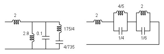

Se sdoppi il denominatore diventa realizzabile. L'impedenza Z(s)=\frac{2s(s^2+4)(s^2+9)}{(s^2+3)(s^2+5)} la si sintetizza in tanti modi, due dei quali sono
Sfortunatamente non sono la funzione iniziale :(
Che libro di testo usate?

Forse intendeva dire che in una immettenza LC fisicamente realizzabile i poli non possono essere spostati oltre gli zeri altrimenti non e` piu` realizzabile. Ma se non e` fisicamente realizzabile in partenza, allora spostare i poli oltre gli zeri puo` essere un modo per realizzare qualcosa.
