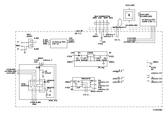

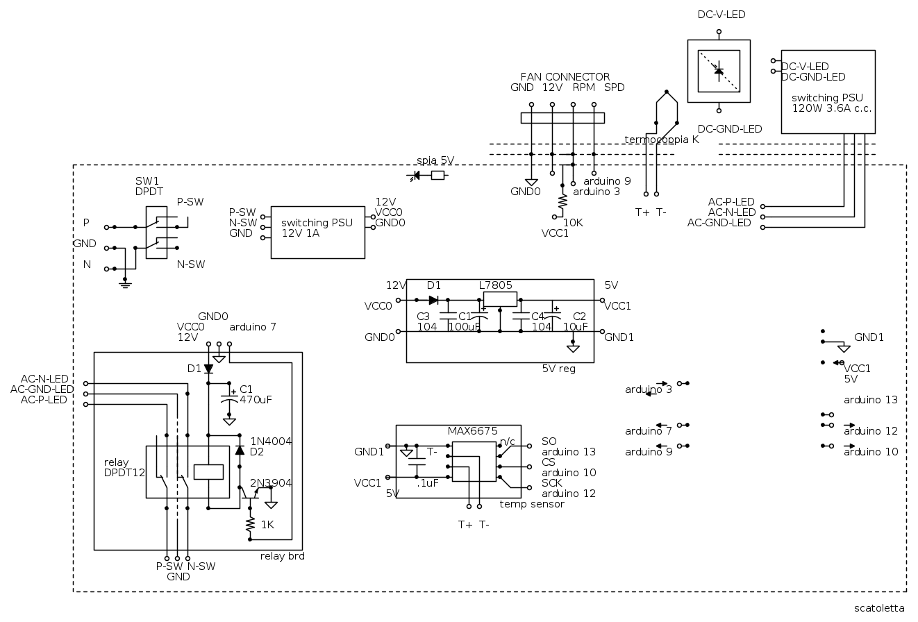

Salve,
sto usando una termocoppia con un integrato MAX6675 per leggere la temperatura di un faretto led (è un po' esagerato usare una termocoppia, ma volevo giocare con la SPI).
Di seguito lo schema:
Per farla breve, quando il led è acceso le letture della termcoppia "impazziscono".
Prima cosa ho ricontrollato il codice, poi ho verificato che non fosse il relè a disturbare, quindi ho controllato che non ci fossero rumori sul bus SPI. Alla fine collegando un puntale dell'oscilloscopio ad un terminale della termocoppia e mettendo la massa del puntale sull'altro filo, vedo una tensione molto bassa fissa, e magia quando "accendo il led" diventa tutto molto rumoroso.
Non so se la prova che ho fatto ha troppo senso, ma l'idea che mi sono fatto è che probabilmente la termocoppia così vicina al flusso di corrente dell'alimentatore del led "peschi" rumore...
Tirando leggermente il puntale della termocoppia ho iniziato ad avere letture sensate, giusto uno o due gradi sotto quelle corrette (che rilevo spegnendo il led).
Può essere un problema di rumore secondo voi?
Nel caso, accorciare la termocoppia o schermarla in qualche modo (come) potrebbe aiutare?
Il circuito del relè l'ho scopiazzato da internet, ho sigillato la parte AC ma non ancora l'altra, nel caso ci siano errori da correggere...
Termocoppia "pesca" rumore

Leggendo i post non si capise nulla. La termocoppia direi che è meno sogetta, in quanto a bassissima impedenza, (un corto), a captare disturbi. Bisognerebbe dare uno sguardo al chip che usi per leggerla, che non conosco, ma è tuo compito.
Sicuramente, visto il basso segnale fornito da una termocoppia, il chip è fortemente amplificato, quindi bisogna scongiurare gli accoppiamenti induttivi tra sonda ed il resto del mondo: allontanamento.
Piuttosto i LED da cosa sono alimentati? Da una sorgente a commutazione? Potrebbe spiegare il perché si induce sulla termocoppia, (antenna), il disturbo. Infatti tu noti il problema solo se i LED sono accesi, che già la dice lunga. Il problema va cercato sull'alimentazione dei LED.

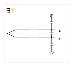

Magari il disturbo è "poco", ma la forte amplificazione offerta dal convertitore, lo fa diventare "tanto". Visto che stai giocando, prova, (lo dico così, spannometricamente), a legare il giunto fredo della sonda con un condensatore da 100 nF, e parimenti i due terminali allo 0 V ed al + V sempre tramite condensatori identici, sperando che si portino via l'eventuale accopiamento induttivo con l'alimentatore dei LED.

Ciao,
se mi dici "leggendo i post non si capisce nulla" non riesco a spiegarmi meglio, cosa non è chiaro lo schema o i miei dubbi? o entrambi?
I led sono alimentati da una sorgente a commutazione ("switching PSU" nello schemino), questo viene controllato tramite un relè da un microcontroller.
Sarebbe interessante leggere la giunzione della termocoppia, però non ho capito bene il procedimento che hai descritto; potresti fare uno schemino?
Graize
