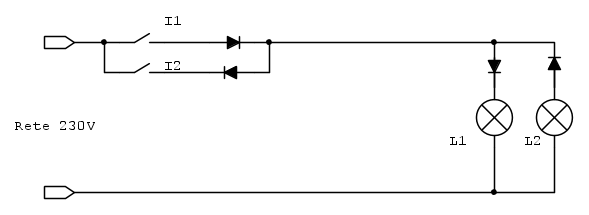

Ciao a tutti e vi ringrazio anticipatamente per l'aiuto. Premetto che mastico qualcosa nel campo elettrico ma se mi fareste una spiegazione al problema quanto più semplice possibile ve ne sarei molto grato :D. Attualmente, nella mia cucina, ho 1 lampadario comandato da 1 interruttore normale. A mia moglie è venuta la brillante idea :shock: di aggiungere un altro lampadario ma mi ha chiesto di farli accendere o 1 alla volta oppure tutti e 2 insieme. Da un'idea che ho potuto farmi ci vorrebbe un relè commutatore credo ( ma non so come si collega ). Attendo un vostro aiuto. Grazie mille

Ciao Mauro, il problema è che ci sono solo 2 fili che arrivano al lampadario e non posso passarne altri. Quindi volevo capire se mettendo il relè potevo risolvere.

I due lampadari sono tutti nello stesso punto (ed in questo caso ci vogliono per forza tre fili) o in due punti diversi della stanza (e qua i fili sono 4, due per ogni lampadario)?

Hai ragione , dimenticavo la mancanza della fase sul lampadario

Che ne pensi di questa soluzione ?
I1 accende L1, I2 accende L2; separatamente o contemporaneamente.
Dovrebbe funzionare sia con lampade ad incandescenza (perdendo metà potenza, ma basta metterle di potenza doppia) ma anche con le fluo compatte o buona parte delle led, sicuramente quelle non dimmerabili. In pratica tutte quelle che hanno comunque un raddrizzatore in ingresso.
Purtroppo le configurazioni usate nell'elettronica delle recenti lampade è molto variabile; ed ovviamente ci saranno sicuramente dei casi di incompatibilità
