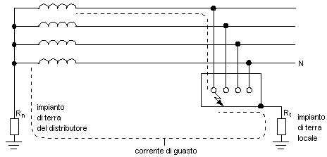

Per chiarire (facendo l'esempio di un impianto TT):
In figura la linea tratteggiata è il circuito che si viene a creare quando si ha una corrente di guasto.
Tale corrente dipende, come da legge di Ohm, dalla tensione ai capi del generatore, e dalla resistenza complessiva dell'anello di guasto, che comprende, partendo dal generatore, la resistenza delle linee elettriche + la resistenza nel punto di contatto che ha determinato il guasto + la resistenza di terra dell'impianto locale + la resistenza di quella parte del terreno che va dall'impianto locale alla cabina del distributore + la resistenza dell'impianto di terra del distributore + la resistenza interna (o meglio, l'impedenza) del generatore.
Quanto detto non è in contrasto con il fatto che se applichiamo una carica elettrica in un punto del terreno, man mano che ci allontaniamo da quel punto misureremo una carica elettrica sempre minore, che, data l'enorme capacità del pianeta terra, assumerà ben presto un valore vicinissimo allo zero (anche senza arrivare a distanza "infinita"). Nota che stiamo parlando di potenziale elettrico, non di corrente.
