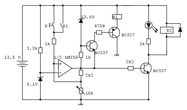

saluti a tutti . premetto che di elettronica ne capisco poco ma qualche circuito piccolo lo faccio con lo schema di nuova elettronica. il mio problema e che vorrei sapere come fare a eccitare un rele quando la tensione della batteria servizi del camper quando e sotto carica (o tensione di rete o pannello solare ) e diseccitare il rele quando la tensione scende a 12.5 volt , questo servirebbe a mettere in parallelo la batteria sevizi con la batteria motore , in modo che giornalmente un ora al giorno (me le metta in paralleo con un time che ho gia. in pratica servirebbe un circuito che solo quando la tensione sulla batteria sevizi supera i 13 volt fa scattare un rele che mette in parallelo le batterie con diodo e resistenza gia collaudati, e quando la tensione scende 12.5 volt segno che non c'e' ne tensione di rete ne tensione dal pann. solare stacchi il rele per non scaricare inutilmente la batteria servizi. spero di essere stato chiaro spero in voi un saluto a ing. G. Schgor che mi ha aiutato a far funzionare il mio antifurto con cd4013 proprio una brava persona un vero ingegnere

in attesa che qualcuno più preparato ti dia una riposta esasutiva ti suggerisco di cercare in rete i comparatori con isteresi che svolgono esattamente la tua funzione. Si possono definire due soglie quella superiore commuta l'uscita ON e quella inferiroe l'uscita OFF (... o viceversa)
Non so quali sono le tue competenze in elettronica ma alla fine si tratta di mettere insieme qualche resistenza e un comparatore e un transistor all'uscita per pilotare il relè

Secondo me si può realizzare qualcosa del genere con un paio di zener e un scr...
Con il primo zener (13.5v) inneschi il gate dell'scr che resterà in conduzione fino a che non gli togli l'alimentazione, e qui ecco che metti il secondo zener (12.5v) in serie che al di sotto di tale tensione toglierà alimentazione all'anodo dell'scr. Infine sul catodo dell'scr collegherai (magari interponendo un transistor) il tuo relè.

Uno schema semplice te l' ho fatto e funziona.
Devo dire che non è stato facile fare una cosa semplice che comprenda due commutazioni veloci con isteresi.
Diciamo che c'ho ammattito un pochino, prima di trovare la soluzione semplice ma funzionante.
( anch'io sono un elettronico della domenica ,
francopallino
comunque oggi mi ci sono divertito un po', così si impara sempre qualcosa....
Lo schema è questo, se ti va bene domani o appena posso ti do una spiegazione più dettagliata
La tensione di alimentazione deve provenire direttamente dalla batteria che vuoi tenere sotto controllo
Il Relè R2 è quello che ti servirà per staccare e attaccare le batterie dal carico
Il pulsante P che vedi, te lo inserito per facilitare la taratura del trimmer da 10 k che vedi.
Con quello regoli a che tensione minima vuoi staccare il relè R2
Lo zener da 13,6 V lo devi ricavare con uno zener da 13 V e poi inserisci in serie un normale diodo 1N 4004 o simili.
( se vuoi puoi inserirne due in serie e arrivare a 14,2 V senza problemi e ricaricare meglio le batterie )
Al BC 337 che comanda R2, puoi seguire un secondo transistor di media potenza se il relè che devi gestire è grosso , oppure usare direttamente un darlington di media potenza.
domani, con calma, al limite ti spiego nel dettaglio come funziona .

grazie della risposta, ci sono alcune cose che non capisco tipo lo zener sullo schema e da 5.1
cosa serve il terzo transistor (solo per accendere il led?) aspettero fiducioso
grazie

come non detto visto lo zener da 13.6

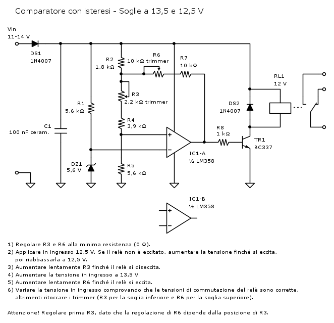

Avevo disegnato anch'io un circuito e anche se
Pixy mi ha preceduto, ormai l'ho fatto e lo posto.
francopallino, adesso hai due circuiti al prezzo di uno
