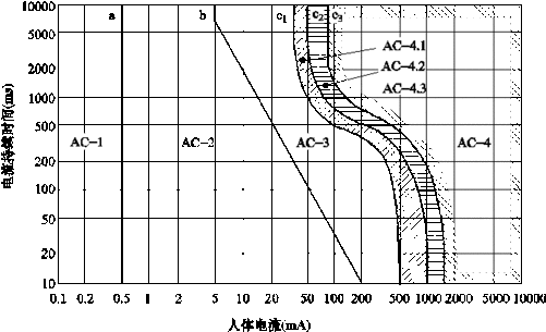

Sul ruolo del differenziale mi sento di fare un'altra osservazione:
una parte rilevante degli incidenti domestici non avvengono per contatti indiretti, ma per contatti diretti: uso di utensili con mani bagnate o in condizioni di umidità (doccia, lavello), interventi impropri (sostituzione lampadine, interventi su frutti con impianto in tensione), o cavi danneggiati/scoperti di utensili od elettrodomestici portatili.
In queste condizioni un differenziale ad alta sensibilità (il volgare 30 mA), come protezione addizionale per i contatti diretti, può veramente salvare la vita (più dell'impianto di terra, che per contatti diretti non avrebbe un ruolo migliorativo), riducendo la durata della circolazione di corrente attraverso il corpo.
Considerando la resistenza del corpo umano per una tensione di contatto di 230 V, la corrente che viene a circolare è nell'ordine dei 100 - 200 mA.
Visto che il tempo di intervento è inferiore ai 100 ms, il contatto diretto dovrebbe ricadere in un punto del piano corrente-tempo tale da comportare un rischio convenzionalmente considerato limitato di danni permanenti (IEC 60479-1, vedi fig. sotto).
Non è detto, tra l'altro, che un differenziale da 10 mA interrompa la corrente significativamente prima rispetto ad uno da 30mA.
Se invece le correnti che interessano il corpo durante il guasto sono inferiori a 30 mA, come spesso capita se la resistenza del corpo umano verso terra è più alta (scarpe, ridotta area di contatto) il differenziale potrebbe non intervenire, ma convenzionalmente si considerano i 30 mA come valore limite di corrente per tempi di esposizione indefiniti ("Usually no organic damage to be expected" secondo la IEC 60479-1).
In questo senso, volendo interpretare da un punto di vista tecnico il dpr 447/91 (che io considero un'anomalia, visto che va a sostituirsi alle norme tecniche di settore), l'installazione del differenziale ad alta sensibilità può essere il primo provvedimento da prendere per rendere un impianto "vecchio" più sicuro.
