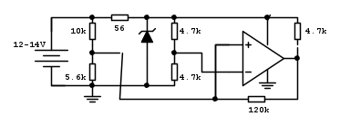

Messaggioda Foto Utentefrancopallino » 17 gen 2016, 22:53
saluti a tutti , forse non si puo inserire una domanda dopo tanto tempo, ma io ci provo
ho costruito il comparatore ma mi frigge il rele e poi funziona all'inverso di come serve a me
e cioe' a me serve che quando la tensione sale a 13.5v attacchi il rele , e quando scende a 12.5v
disecciti il rele , e' possibile ? saluti a ing.G Schgor

[105] Re: Eccitare e diseccitare un relè a tensioni prestabilite
Messaggioda Foto Utenteg.schgor » 18 gen 2016, 9:48
francopallino ha scritto:mi frigge il rele
Questo non dipende dal circuito, ma dal tipo
di relè e dalla tensione della batteria.
francopallino ha scritto:a me serve che quando la tensione sale a 13.5 V attacchi il rele , e quando scende a 12.5 V
Sì, ovviamente è possibile, ma con eventuali modifiche
nello schema.
Per non far confusione consiglio di aprire un altro thread
riportando lo schema che hai realizzato tu.
Ricambio i saluti

[106] Re: Eccitare e diseccitare un relè a tensioni prestabilite
Messaggioda Foto Utentefrancopallino » 18 gen 2016, 12:24
buongiorno ing. G Schgor. per lo schema ho copiato quello fatto da lei con lm339 , non so come
riportare uno schema , un thread in elettronica generale lo ho fatto (eccitare un rele a 13.5v e diseccitarlo a 12.5v) , se potrebbe riportare uno schema con le modifiche da fare le sarei grato
saluti e grazie

[107] Re: Eccitare e diseccitare un relè a tensioni prestabilite
Messaggioda Foto Utenteg.schgor » 18 gen 2016, 17:01
Ecco le modifiche allo schema per il funzionamento richiesto:
(resta valido il resto per il comando relè).
Lo Zener è da 9.1V 1W (es. 1N4739)..
Data la tolleranza dei valori delle resistenze
è possibile che si richiedano aggiustamenti
ai valori di 5.6k e 120k.
Foto Utenteg.schgor

[109] Re: Eccitare e diseccitare un relè a tensioni prestabilite
Messaggioda Foto Utentefrancopallino » 19 gen 2016, 13:08
buon giorno ing. G Schgor , fatto il circuito funziona, messo per 120k trimmer multigiri 100k e in serie resistenza da 33k e regola abbastanza bene il punto di attacco a 13.5 v , per 5.6k messo trimmer normale 4.7k e resistenza da 4.7k ma non riesco a regolare la soglia di distacco a 12.5
ma e quasi fissa a 11 v, notato che le due resistenze si influenzano l'una con l'altra , lo zener scalda molto messo alette di raffreddamento su gambette , resistenza da 56 om da 1w
mi puo' dire come regolare meglio la soglia di distacco a 12.5v ?.

[110] Re: Eccitare e diseccitare un relè a tensioni prestabilite
Messaggioda Foto Utenteg.schgor » 19 gen 2016, 15:44
Sì, è ovvio che le due resistenze si influenzano a vicenda,
quindi bisogna trovare un compromesso accettabile,
magari procedendo ad una simulazione.
Se si vogliono due soglie "precise " ed indipendenti,
si deve ricorrere ad una configurazione doppia (vedi).
