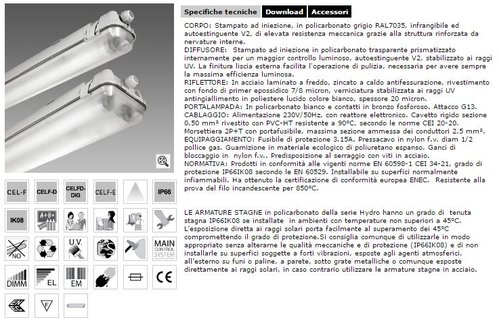

Buonasera a tutti!!! Volevo chiedere perché non riesco a capire quali sono queste plafoniere "in materiale isolant
e ma non dichiarate in classe 2" si puo citare qualche esempio ???
Inoltre non mi è chiaro nel post 5 Gjkfriend chide se le plafo in materiale isolante in classe 1 le catene metalliche vanno collegate aterra,Mike risponde di si perché a causa di un cedimento dell'isolamento principale(dell' isolante del filo o della carcassa sella plafoniera?)le catenelle potrebbero andare in tensione e quindi sono masse! ma se la plafoniera è in classe 1 in teoria la catenella non è una massa ....grazie per eventuali chiarimenti e scusate ma ho in po' di confusione......

[18] Re: Collegamento a terra plafoniera di classe I
Messaggioda Foto UtenteMike » 22 ott 2016, 14:20
emanue79 ha scritto:... Mike risponde di si... grazie per eventuali chiarimenti e scusate ma ho in po' di confusione......
Sì, nel senso che stai facendo confusione, leggi meglio cosa ho scritto in [2]che riporto:
L'avevo letto anche io ma non lo ricordo così. L'esempio di TNE riguardava una plafoniera in materiale isolante ma non dichiarata in classe 2; la plafoniera non puoi metterla a terra perché isolante ma non hai garantito il doppio isolamento, pertanto in caso di guasto dell'isolamento principale la trave metallica può andare in tensione e quindi diventa una massa da collegare a terra.
Se la plafoniera è in classe 1 e metallica, installata su una superficie metallica non la devi collegare a terra perché in caso di guasto di isolamento c'è già il PE della plafoniera; una massa installata su una superficie metallica non la fa diventare essa stessa una massa. Se invece è a doppio isolamento non devi collegare a terra nulla.

[19] Re: Collegamento a terra plafoniera di classe I
Messaggioda Foto Utenteemanue79 » 22 ott 2016, 15:59
ok d' accordo ma io volevo capire per favore quali sono le plafoniere isolanti non dichiarate in classe 2 magari ad esempio con una foto oppure marca e modello.....grazie....

[20] Re: Collegamento a terra plafoniera di classe I
Messaggioda Foto UtenteGoofy » 22 ott 2016, 16:16
emanue79 ha scritto: quali sono le plafoniere isolanti non dichiarate in classe 2 magari ad esempio con una foto oppure marca e modello.....grazie....
Tipo queste
