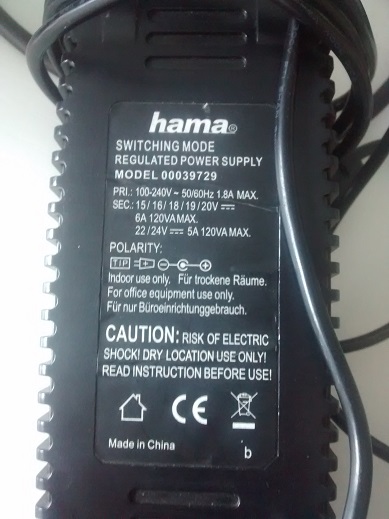

ho collegato il motorino ad un alimentatore 12Vcc 3A, eppure sembra che giri piano lostesso.
se ci provo a collegare questo alimentatore dici che rischio di bruciare il motore?
Oppure se lo imposto a 24 V e lo uso per ricaricare quelle batterie è fattibile? o si rischia che esplodano?

[15] Re: Tensione motorino elettrico prelevato da elettrodomestic
Messaggioda Foto Utenteclaudiocedrone » 21 gen 2016, 17:00
:-) Si, non è una buona idea provare una carica ultra rapida; piuttosto imposta la tensione a 18 V e prova ad alimentarci direttamente il motorino. O_/

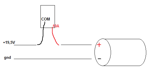

[16] Re: Tensione motorino elettrico prelevato da elettrodomestic
Messaggioda Foto Utentethai » 21 gen 2016, 18:09
ho fatto la prova con un alimentatore per notebook che non uso più (18,5V 3,5A), gira velocissimo :mrgreen:
Ho misurato la tensione mentre girava è 19,5V
Poi ho provato a misurare l'assorbimento di corrente, non so usare bene il tester, dimmi se è giusto il procedimento:
misura 0,145A, verosimile?

[17] Re: Tensione motorino elettrico prelevato da elettrodomestic
Messaggioda Foto UtenteMarcoD » 21 gen 2016, 19:13
19,5 * 0,14 = circa 3 W,dipende da quanto è grosso il motore, se il motore gira a vuoto è plausibile. O_/
