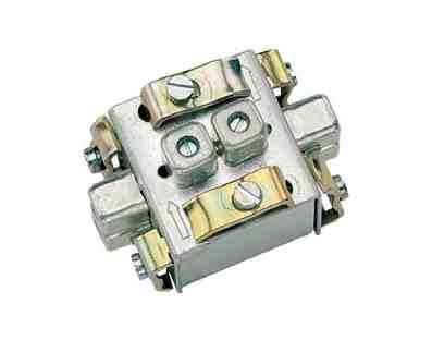

La nuova presa l'ho derivata scollegando il cavo della vecchia presa TV dal derivatore ed inserendo quello nuovo. Dentro la scatola di derivazione dell'antenna c'è il derivatore che è molto simile a questo. Arriva il cavo dell'antenna, e si divide in tre parti, una presa TV in salotto, questa della cucina, e poi l'altro cavo scende in taverna. Inoltre passa da quella scatola anche il cavo del satellite che arriva dalla parabola e va verso l'unica presa in salotto, ma da anni non lo utilizziamo più
