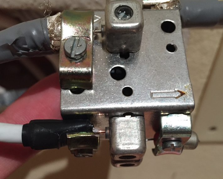

Foto Utenteibra Il cavo da 5mm è più piccolo di quello standard, quindi per fare in modo che resti ben posizionato nel deviatore ho aumentato il suo diametro con un paio di giri di nastro :-)
Foto UtenteElectro I componenti utilizzati sono il deviatore originale che però funziona, in quanto provando con un cavo volante da 1 metro la TV funziona correttamente. Il cavo ha le specifiche riportate nel posto sopra. La presa TV è una Bticino Matix terminale. Ho provato anche a fare una presa diretta alla televisione ma la situazione non cambia!

tecfil ha scritto:per fare in modo che resti ben posizionato nel deviatore ho aumentato il suo diametro con un paio di giri di nastro
Ma non è che hai interrotto il contatto di massa? Il coassiale è un cavo bipolare, oltre l'anima, la calza deve essere ben connessa al morsetto del derivatore o partitore che sia.
1°: non esiste nessun cavo standard. Esistono cavi adatti per ogni tipo di esigenza.
2°: non è un deviatore ma semmai un derivatore o alla peggio un partitore.
3°: fammi vedere in una foto come hai messo quel cavo nastrato dentro il morsetto ;-)

Ecco la foto. Il cavo con il nastro isolante nero è quello che ho messo io, quello con il cavo isolane grigio è l'altro che va al salotto
La maglia deve andare a contatto con quel morsetto del derivatore? :-)

ecco la prova del misfatto ! :mrgreen: O_/

Messaggioda Foto Utentetecfil » 21 gen 2016, 22:25
E io che pensavo di aver fatto un bel lavoro :mrgreen: :mrgreen:
Niente grazie come sempre per l'aiuto, domani tolgo del tutto l'isolante e rifaccio il collegamento :mrgreen:
Quindi la calza del cavo deve andare a contatto con il morsetto esterno, pensavo bastasse solamente l'anima centrale!

Se il morsetto non riesce a serrare il cavo da 5mm, basta sguainare maggiormente il cavo e avvolgere più giri di schermo (calza) su se stesso fino a che il morsetto non riesce a stringere bene. Usando il nastro per fare spessore hai di fatto interrotto la massa, è normale che non vedi nulla!

Attilio ha scritto:Se il morsetto non riesce a serrare il cavo da 5mm, basta sguainare maggiormente il cavo e avvolgere più giri di schermo (calza) su se stesso fino a che il morsetto non riesce a stringere bene. Usando il nastro per fare spessore hai di fatto interrotto la massa, è normale che non vedi nulla!
Perfetto grazie mille, domani allora sistemo il tutto :mrgreen: infatti mi sembrava strano non prendere nemmeno un canale. Per quanto riguarda la presa antenna BTicino, anche in quel caso la calza deve andare a contatto con il morsetto esterno giusto?
