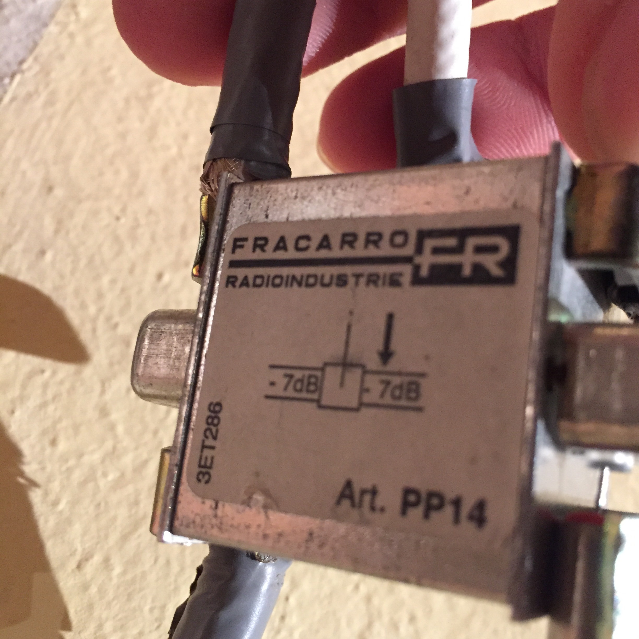

Messaggioda Foto UtenteElectro » 21 gen 2016, 22:30
Del cubetto in metallo a cui hai attestato il cavo tv.

Messaggioda Foto Utenteattilio » 21 gen 2016, 22:34
Comunque a che ci sei, rifai i collegamenti anche degli altri cavi. Da quello che si vede in foto se non sono in corto ci manca poco.
La calza va serrata sotto il rispettivo morsetto e tra questo e l'anima sguainata è meglio lasciare qualche millimetro di dielettrico (quella porzione bianca di cavo che isola i due poli per capirci), l'anima non dovrebbe neanche essere a vista ma tutta all'interno del suo morsetto.

Messaggioda Foto Utentetecfil » 21 gen 2016, 22:38
Eccolo

Messaggioda Foto UtenteElectro » 21 gen 2016, 22:41
Trattasi di partitore.
Che prese tv hai? Puoi fare una foto all'etichetta di queste ultime?

Messaggioda Foto Utenteattilio » 21 gen 2016, 22:42
Quello è un partitore e non un derivatore. Inoltre l'uscita inutilizzata andrebbe chiusa con carico da 75 ohm.
Ci vedrei meglio un derivatore, ma se una volta sistemato l'inghippo vedi bene i canali, lascialo pure.

Messaggioda Foto UtenteElectro » 21 gen 2016, 22:46
Pare che i carichi da 75 Ohm ci sono sulle uscite inutilizzate.
Occorre verificare che prese sono montate, se dirette andrebbe meglio un derivatore.

Messaggioda Foto Utenteattilio » 21 gen 2016, 22:50
Foto UtenteElectro ha scritto:Pare che i carichi da 75 Ohm ci sono sulle uscite inutilizzate
Hai ragione! Nell'ultima foto non lo avevo notato, ma in quella precedente si vede bene.
Electro ha scritto:Occorre verificare che prese sono montate, se dirette andrebbe meglio un derivatore.
Mi pare che ha parlato di almeno una presa diretta, vediamo le altre.

Messaggioda Foto Utentetecfil » 21 gen 2016, 23:00
Si il carico è presente nell'uscita non utilizzata.
Allora la presa nuova é una terminale, l'altra in salotto domani controllo e vi faccio sapere, ma dovrebbero essere tutte prese terminali e nessuna passante.
Un cavo poi va in taverna collegato direttamente ad una presa TV ma non l'ho mai usata.
Comunque domani provvedo a rifare i collegamenti per bene e vi faccio sapere se funziona tutto correttamente, grazie dei consigli.
Per il derivatore cosa mi consigliate di fare? Il partitore migliora il segnale, che vantaggi potrei ottenere?
Grazie mille :D

Messaggioda Foto UtenteElectro » 21 gen 2016, 23:10
Se sei sicuro di avere tutte prese dirette dovresti cambiare il partitore con un derivatore per adattare le impedenze in modo corretto.
