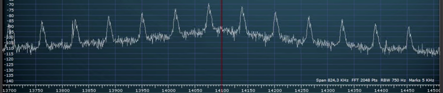

Intanto posto questa schermata catturata dal tuo video.
Serve anche a me per poterla visualizzare domani in laboratorio e chiedere ai miei colleghi cosa ne pensano
A occhio mi sembra che la frequenza di switching sia sui 67KHz. Duri da eliminare!
Si potrebbe tentare con un bel trasformatore di isolamento ?
