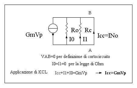

Ma stiamo parlando del circuito disegnato nel post[1]?
Se si, mi sembra evidente che se cortocircuito L, tutta la corrente
del generatore dipendente passa nel cortocircuito (quindi questa
è la Ino)
Per la Rno, mettendo un generatore di prova al poso di L
si ottiene immediatamente che è il parallelo di Ro ed Rc.
I dati forniti nel post prcedente si riferiscono evidentemente
ad un altro esercizio.

Perché è la stessa corrente del generatore dipendente? Il problema lo ho nel calcolare la Vpigreco che mi permette di trovare la i del generatore dipendente. Comunque si il circuito è quello

Basta seguire le regole di applicazione di Norton:
si cortocircuita L e si rileva la corrente nel corto
(che risulta appunto Ino=Gm \cdot Vp),
poi si mette un generatore di prova "spegnendo"
i generatori indipendenti e si rileva Rno=Ro||Rc
e il circuito equivalente è fatto!

Si ma non capisco il ragionamento per cui la In sia proprio uguale a quel valore

Ma quindi se io devo fare la resistenza equivalente il generatore dipendente è sempre spento? Quelli indipendenti a seconda se sono di tensione o di corrente li cortocircuito o metto un circuito aperto ma quelli dipendenti? Come mi comporto?

Messaggioda Foto Utenteg.schgor » 25 gen 2016, 11:13
No, i generatori dipendenti non vanno "spenti".
In questo caso particolare però, spegnendo il generatore di tensione
si azzera la corrente di quello dipendente (Vp=0, quindi Gm \cdot Vp=0) ,
che quindi non influisce nel calcolo di Rno.
