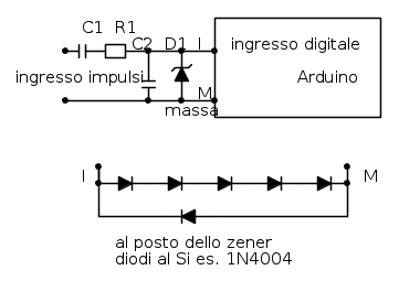

Messaggioda Foto UtenteMarcoD » 28 gen 2016, 19:00
Ciao Foto UtenteCeres99,
visto che ti stai impratichendo, ti aiuto volentieri, e ti auguro successo negli studi e nella attività lavorativa.
Concordo con quanto scritto dagli altri poster prima di me.
Sarebbe bene che prima visualizzassi la forma d'onda dell'impulso con un oscilloscopio.
L'accoppiatore opto va bene, è utile, ma non è indipensabile.
Non è un problema limitare la tensione.
Ti ilustro il circuito che ti propongo che potrebbe funzionare. Attendo anche i pareri degli altri poster, che potrebbero migliorarlo ulteriormente.
R1 2,2 kohm, limita la corrente massima impulsiva a circa 100 V / 2,2kohm = 50 mA
C1 0,1 uF facoltativo, toglie la eventuale componente continua.
C2 100 pF facoltativo, filtra eventuali disturbi veloci che possono fare sbagliare il contatore
D1 zener da 3,9 V 1/2 w, auspicabile ma forse non necessario.
Se non vuoi adoperare lo zener puoi provare a mettere 6 diodi al silicio come illustrato.
Ora è bene che fai le tue considerazioni e calcoli di verifica.
Valore delle tensioni per uno logico e zero logico dell'ingresso Arduino?
Gli ingressi Arduino forse hanno dei diodi di protezione. Verificare sul data sheet ATMEL. Che corrente massima sopportano prima di danneggiarsi?
Domande ??

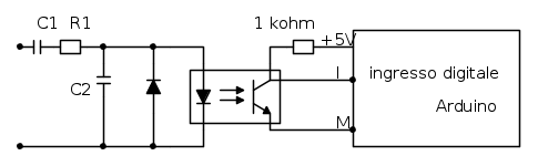

[5] Re: Contagiri Digitale per motore a scoppio
Messaggioda Foto UtenteMarcoD » 28 gen 2016, 19:22
Propongo anche la versione con opto, i valori sono da definire.
Quale è la corrente minima nell diodo opto per la saturazione del transistor?
Quale corrente massima sopporta il diodo?
Quale opto intendi adoperare ?
In un progetto, nessun componente e nessun valore è lasciato al caso, ma è dimensionato con un calcolo. Il progetto migliore è quello che NON ha un componente in più del necessario e che consuma il meno possibile, ma che funziona in tutte le condizioni limite previste.

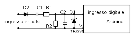

[7] Re: Contagiri digitale per motore a scoppio
Messaggioda Foto UtenteMarcoD » 29 gen 2016, 10:16
Nel precedente schema avevo supposto che il segnale fosse simile a una sinusoide.
Se il segnale è un treno di oscillazioni smorzate di durata complessiva meno di un decimo del periodo, il circuito ottimale si modifica come segue:
8000 RPM >> 133 Hz motore a due tempi
D2 diodo con almeno 400 Vinversa esempio 1N4004
R2 10kohm realizza la scarica di C2
C2 a sensazione portiamolo a 1nF
Però sarebbe sempre meglio rilevare la forma d'onda del segnale in ingresso per motore al minimo e alla massima velocità ( applica un attenuatore addizionale alla sonda dell'oscilloscopio (per esempio partitore 100 k / 10 k ohm; attento a non danneggiare il canale di ingresso dell'oscillo).
Dimenticavo: il progetto deve essere possibilmente ROBUSTO ossia il circuito deve funzionare anche con grandi tolleranze dei componenti e dei segnali in ingresso, alle volte si deve anche ottimizzare il tempo di progetto ( in parole povere serve progettarlo in fretta (quick and dirty) ), alla volta ottimizzare la capacità del progettista disponibile :-) ( in parole povere non siamo capaci a fare tutto e bene, ci si arrangia come si può :-) ).

[9] Re: Contagiri Digitale per motore a scoppio
Messaggioda Foto UtenteCeres99 » 29 gen 2016, 15:49
Max2433BO ha scritto:...
Io sono un tantino arrugginito (... per usare un eufemismo :mrgreen: ) ma se parliamo di un "treno" di impulsi, come sono quelli generati dalle puntine di un motore a scoppio, quindi di un segnale sicuramente "alternato" nel tempo, mi puoi spiegare cosa si intende per "impulsi in DC"?? :-k
O_/ Max
Intendo che possiamo tenere il ponte di diodi e al posto di lavorare con gli impulsi in AC li convertiamo e ce li teniamo in DC.
Non so se mi sono spiegato :)
Domani in mattinata comunque a scuola ho il prof, gli faccio vedere l'idea avanzata da Marco e vediamo di prendere delle rilevazioni.
Marco, con:
-D2 diodo con almeno 400 Vinversa esempio 1N4004
Cos'è che fa esattamente?
Grazie O_/
