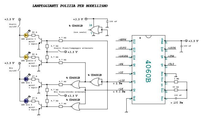

Grazie Foto UtenteGuidoB, ho smontato tutto, domani lo rimonto e faccio i controlli che mi hai detto.
L'alimentatore l'ho impotato tra 10 e 12V non ricordo adesso.
Le resistenze non conosco i colori, ma le misuro con il tester, per i condensatori leggo i valori, con il tester non so come misurarli :(
Quando hai tempo e senza fretta, puoi vedere (sempre che dalle foto che ho postato prima, si riesca a capire), se c'è qualche collegamento fatto male?
Ancora grazie.

Per imparare il codice colori delle resistenze vedi per esempio questa tabella.
C'è anche questa calcolatrice per passare dal codice colori al valore e viceversa.
I condensatori si possono misurare con un tester digitale solo se questo ha incorporato il capacimetro, come per esempio l'Atten AT9205.
Comunque quelli del circuito proposto sono tutti da 100 nF e dovrebbero riportare la scritta "104" (= 10 seguito da 4 zeri, cioè 100000 pF = 100 nF).

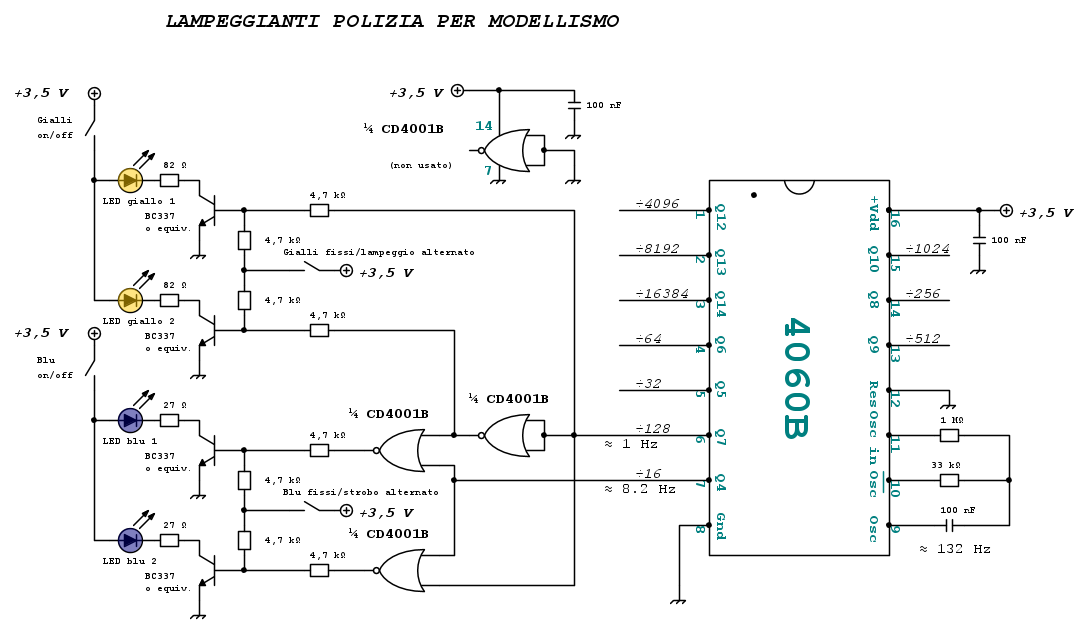

Messaggioda Foto UtenteBeponia » 29 gen 2016, 22:00
buongiorno sono Giuseppe vorrei un informazione riguardo il circuito disegnato da Foto UtenteGuidoB e possibile alimentarlo con un max di 3,5 volt e che correzioni bisognerebbe fare .grazie in anticipo :D
Foto UtenteBeponia
10 2
Messaggi: 28
Iscritto il: 24 gen 2016, 13:38
[76] Re: Barra lampeggiante polizia e ambulanza a LED
Messaggioda Foto UtenteGuidoB » 30 gen 2016, 9:49
Ciao Giuseppe, è possibile anche se siamo al limite.
Il circuito con i valori delle resistenze modificati è il seguente.
La tensione può variare fra 3,5 e 3,7 V (non oltre, se no i LED blu bruciano).

Messaggioda Foto UtenteBeponia » 31 gen 2016, 10:59
Foto UtenteGuidoB grazie Guido ora provero a montarlo ma non avevo detto nel postpima che i led dovrei metterli arancioni.. :oops: :oops: la fonte di alimentazione e una centralina che gestisce suoni e luci di un modello in scala 1/14 e questi sarebbero luci aggiuntive di traspporto eccezionale..:
Foto UtenteMacelettronic io lo fatto invece per ora come prova e anche una ruota led...solo che non riuscivo ad abbasarli a 3,5 volt..mi sa che sbagliavo qualcosa..grazie ancora Giuseppe

Beponia ha scritto:non avevo detto nel postpima che i led dovrei metterli arancioni.. :oops: :oops:
Se i LED sono arancioni e non blu, mettici in serie resistenze dello stesso valore di quelle usate per i LED gialli (82 Ω).
