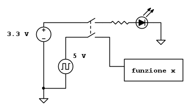

mi sto scervellando da mezz'ora (sarà la stanchezza...) sulla realizzazione di un circuito.
Esso dovrebbe:
1) avere un interruttore che attiva o disattiva una funzione x, che, pur essendo attiva, lavora solo in determinati casi;
2) quando la funzione x è attiva, indipendentemente dal fatto che lavori o meno, avere un LED che sia acceso.
Ricapitolando:
La funzione x lavora quando il segnale è a 5V (attenzione: il segnale in uscita non è periodico).
La soluzione che ho ideato io è quella di avere i due interruttori o entrambi chiusi o entrambi aperti, quindi sincroni.
Il problema è che devo realizzare il tutto con un unico interruttore.
Come si può fare?
P.s: ovviamente non posso collegare il diodo in serie alla funzione x perché i 5V non sono fissi, ma variano secondo una legge non deterministica.
Se collegassi il diodo in serie, esso si accenderebbe solo quando la funzione x LAVORA, mentre io vorrei che si accendesse solo quando la funzione x è attiva.

La cosa più semplice che mi viene in mente è l'utilizzo di un interruttore bipolare, in questo modo attivi entrambi i circuiti, tenendoli separati, con un unico comando.
