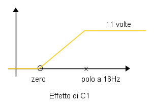

Quando C1 e` un circuito aperto (o quasi), lo stadio con il primo operazionale si comporta come un voltage follower, poi quando C1 si chiude e diventa praticamente un cortocircuito, a partire dalla frequenza del polo a salire, l'amplificazione dello stado diventa di 11 volte (1+R2/R1). Il condensatore C3 si chiudera` a frequenze molto piu` alte, quindi qui non da` fastidio. E anche se desse fastidio, essendo i condensatori separati per maglie, si possono trattare uno alla volta.
Allora C1 da` un guadagno del primo stadio di questo genere:
La frequenza dello zero e` ricavata (se non si vogliono fare conti piu` complicati) usando la proporzionalita` che c'e` fra amplificazioni e frequenze nei tratti a 20dB/decade, quindi l'amplificazione sale di 11 volte, la frequenza del polo sara` anche 11 volte quella dello zero, quindi la frequenza dello zero associato a C1 vale 16Hz/11=1.4Hz.

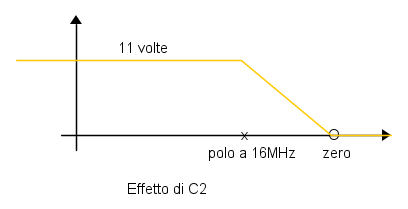

Vediamo ora C2. A bassa frequenza, quando C2 e` aperto, l'amplificazione del primo stadio vale 11 volte, dato che C1 e` gia` chiuso (ma strictly speaking non serve saperlo, tanto sono separati!). Salendo di frequenza C1 si chiude, fa scendere l'amplificazione, e quando diventa un cortocircuito questa diventa pari a 1. Il diagramma di Bode del guadagno solo dovuto al secondo condensatore vale
Anche qui la frequenza dello zero la si trova usando la pendenza di 20 dB/dec del grafico e la frequenza dello zero vale quindi f_{z2}=175\text{MHz} (mi domando che circuito a operazionali possa sentire 1pF sulla retroazione e lo si possa misurare facilmente a 200MHz :-) )

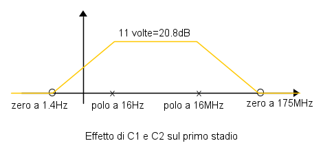

Comunque il diagramam di Bode della funzione di trasferimento del primo stadio vale

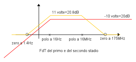

Il secondo stadio e` gia` stato indicato prima, manca solo il guadagno ad "alta frequenza" del secondo stadio, che vale -R4/R3=-10 e quindi mettendo insieme i due grafici si ottiene:

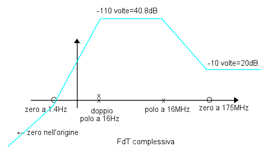

E sommando i due grafici si ottiene
Da notare che non serve fare il grafico complessivo, e volendo neanche i grafici parziali: basta calcolare la posizione dei poli e degli zeri e il guadagno in un qualunque tratto di frequenza in cui e` costante. Ad esempio potremmo prendere come riferimento il guadagno di 40.8dB oppure quello a 20dB, e con questi scrivere le funzioni di trasferimento.
Se prendo l'amplificazione di -110 volte come riferimento devo considerare i due poli a 16Hz, lo zero a 1.4Hz e quello nell'origine come singolarita` "in basso", quindi scritti in forma invertita, mentre polo e zero a destra dell'amplificazione di -110 volte sono scritti in forma diritta. La funzione di trasferimento complessiva viene quindi, scritta in f,
F(\text{j}f)=-110 \frac{1+\text{j}\frac{1.4\text{Hz}}{f}}{(1+\text{j}\frac{16\text{Hz}}{f})^2}\times\frac{1+\text{j}\frac{f}{175\text{MHz}}}{1+\text{j}\frac{f}{16\text{MHz}}}
da notare che usando poli diretti e invertiti si vede in prima posizione un valore IMPORTANTE della funzione di trasferimento, l'amplificazione in banda, -110 volte. Poi usando f al posto di omega si vedono direttamente le frequenze di zeri e poli.
PERO` se il tuo prof non ha seguito questo metodo, tutto cio` e difficile da capire e inutile, se non dannoso. Se invece io avessi fatto le moltiplicazioni di polinomi e tutti i calcoli algebrici per trovare la funzione di trasferimento, il mio prof avrebbe bocciato ME :-)
