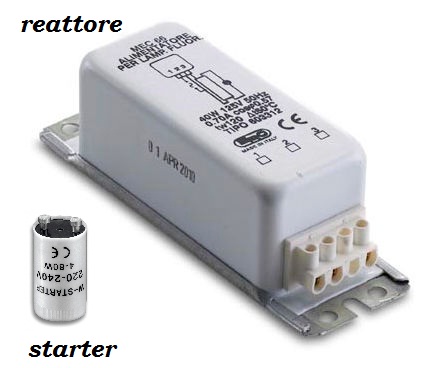

dipancrazio82 ha scritto: come capisco se il ballast in questo caso è ferromagnetico o elettronico?
A parte il fatto che di solito ci sono scritte e schemini sull'involucro del reattore, ma, in mancanza di questi, basta guardare se esiste lo starter, se c'è il reattore è ferromagnetico. Oltre a ciò il ferromagnetico è pesante e scalda molto.

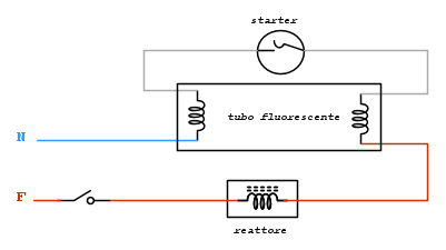

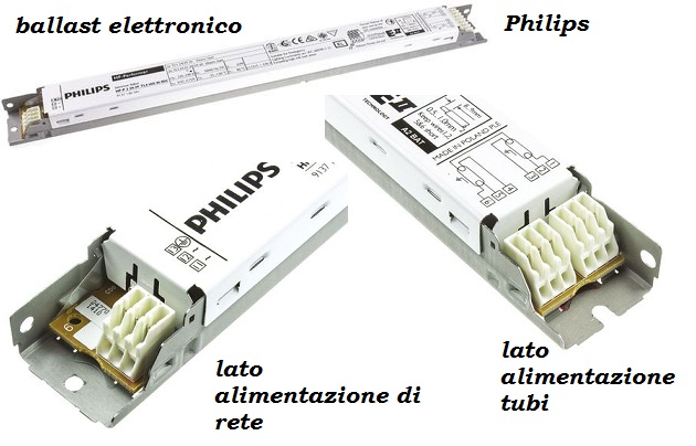

dipancrazio82 ha scritto:PS.come capisco se il ballast in questo caso è ferromagnetico o elettronico?
Oltre quanto correttamente indicato da
Per i tubi fluorescenti , si possono avere due circuiti di alimentazione;
il primo (datato) con uno schema che utilizza i componenti di reattore e starter :
ed uno schema (attuale) che utilizza in lugo dei componenti precedenti, il cosidetto ballast elettronico, nel quale si trova serigrafato anche lo schema (semplice) di cablaggio del circuito, come nel caso di esempio del ballast philips...

Secondo me, non puoi misurare la potenza di una lampada alimentata con un ballast elettronico semplicemente con il tester come puoi farlo con i vecchi reattori .
Con il tester di sicuro misuri la tensione ai capi del ballast e lampada e questa è sinusoidale.
Quello che non è sinusoidale è la corrente.
Il ballast sarà come tutti i convertitori, non è che assorbirà corrente in qualsiasi momento proporzionalmente al valore istantaneo della tensione ( e questo non perché esiste uno sfasamento ), ma assorbirà corrente solo quando la sinusoide di rete avrà un valore tale che superi i condensatori di carica del convertitore.
Questo valore può essere anche molto alto, forse poco meno di 300 Vp, solo allora passeranno impulsi molto intensi di corrente per una frazione del periodo della tensione di rete
Per sapere il valore di corrente e la forma d'onda, bisognerebbe porre in serie alla linea una resistenza di basso valore e misurare la tensione ai suoi capi con l' oscilloscopio.
Ma poi bisogna integrare tutto tensione e corrente ( immagino che anche per la tensione bisogna riferirsi solo all' integrale dell' arco di sinusoide interessato dal passaggio della corrente ), ma non sono csosì avanti in matematica
..però, immagino che sia difficile misurare la potenza con semplice tester e operazioni riservate solo in condizioni di regimi sinusoidali
