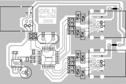

ho trovato questo PCB che ovviamente non ho provato quindi non sappiamo se sia buono o no, una cosa pero' non capisco... il condensatore in basso a sinistra, il positivo non l'ha collegato a nulla?

Sí, a quanto sembra è un errore e non è collegato. Dall'immagine non si legge bene la sigla del componente a fianco.
Dove hai trovato lo schema ?

Messaggioda Foto Utenteluxinterior » 6 feb 2016, 11:38
magomelo magomelo
lo vuoi gratis e lo vuoi anche corretto.....comunque bravo io non me ne sarei accorto.
Guardando il PCB mi sembra (e sottolineo mi sembra) che non ci sia gestione dell'alimentazione sulle porte
Forniscono 5V senza controlalre l'assorbimento

l'ho trovato su un sito russo.. ho provato a tradurre con google traduttore ma non ci si capisce comunque molto..
all'interno ci sono anche le foto (fatte abbastanza male) del componente finito, lato piste e lato componenti.. e dalle foto sembra che i collegamenti siano mono lato..
https://rln.nnov.ru/index.php?ind=reviews&op=entry_view&iden=133

Messaggioda Foto Utenteluxinterior » 7 feb 2016, 10:36
Io opterei per lo schema di figura 11 del datasheet del componente:
è completo ci sono sopressori tranisenti sulle porte c'è il controllo alimentazione dei carichi.
Viste le velocità dell'USB non è banale fare un buon PCB ma potrebbe essere un'occasione per imparare qualcosa di nuovo
