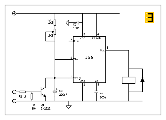

Secondo me un ne555 in configurazione monostabile fa al caso tuo per queste tempistiche.

Questa sera misurerò la resistenza del rele... Per l integrato che mi state dicendo invece come funziona? E piu semplice?

No, non è piu semplice, ne piu economico.. è solo che con il 555 hai un tempo piu preciso ma a te non serve.
Io mi sono fatto l'antifurto in casa e con resistenza condensatore e transistor mi sono fatto il timer da quando l'attivo a quando entra in funzione, e da quando sente un movimento a quando suona cosi da darmi il tempo di uscire di casa o di disattivarlo quando rientro.

Per il 555 è già al limite delle sue capacità un simile ritarto. PErò...

Nelle macchine come Mercedes, le ultime, nella alfa romeo mito e adesso nom me e vengono in mente altre si accendono proprio anabaglianti o fendinebbia... Io preferisco i fendinebbia perche non li utilizzo quasi mai... Comunque il circuitino con il ne 555 mi sembra abbastanza complicato.. Non possibile come si iceva all inizio con un semplice transistor e condensatore? perché non vorrei fare una osa troppo complessa visto che non mi serve abbastanza precisione, l importante che logicamente dopo un po si stacchi in modo da non avere problemi di batteria...
