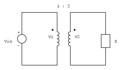

Ciao a tutti!
Vorrei chiedervi un chiarimento su questo esercizio:
"il carico Z è collegato ad un generatore sinusoidale di tensione V_{IN} avente ampiezza efficace 50V, attraverso un trasformatore ideale con rapporto spire 2:1, ed assorbe una potenza apparente pari ad 1KVA. Quanto vale l'ampiezza efficace della tensione sul carico?
So che la tensione V_1 vale 50V, quindi ricavo che V_2 vale 100V, allora l'ampiezza efficace della tensione sarà:
V_{eff}= \sqrt {2} V = \sqrt {2} \times 100 = 141.42V
E' corretto secondo voi?

Direi di no. Intanto il rapporto spire è a scendere, non a salire, quindi per la tensione?
Seconda cosa, la tensione al primario di 50 V ha ampiezza efficace, e ti si chiede la tensione efficace al secondario. Quindi?

Il rapporto spire sul circuito è 1:2, quindi io avrei messo, seguendo il libro:
\frac{V_2}{V_1}=\frac{N_2}{N_1}=n
Dato che n>1 allora la tensione aumenta dal primario al secondario, allora V_2=V_1n=50 \times 2=100V

Avevo letto 2:1.
Va bene così.

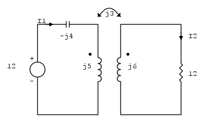

Perfetto grazie. Ultima domanda. Ho questo esercizio in cui mi viene chiesto di scrivere un sistema di equazioni che mi consenta di calcolare i fasori di corrente I_1 e I_2.
Il circuito è il seguente:
Vanno bene le seguenti equazioni:
1) -12+(-j4+j5)I_1+j3I_2=0
2) j6I_2 -j3I_1+12I_2=0
Grazie mille
