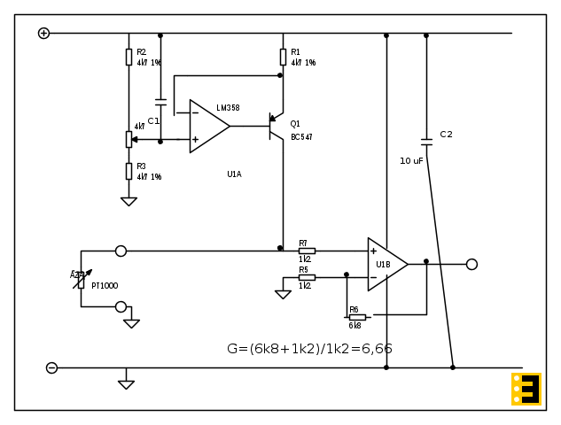

Averi ancora qualche domanda sull'impianto che mia ha allegato Foto UtenteCandy,
che valore ha il condensatore collegato a U1A, di preciso a che serve il reostato collegato al condensatore di U1A, e l'alimentazione di questo circuito è sempre a 5Vcc?
Candy ha scritto:E comunque è veramente semplice. C'è proprio niente da lavorarci sopra.
Ci devo lavorare sopra per capire come funziona, non ho mai usato un amplificatore, domani vado a comprarli poi vi farò sapere.
Grazie ancora ciao Ivo

Si, l'alimentazione del tutto è a 5 V, la stessa del circuito digitale di campionatura.
Per il condensatore puoi mettere un 100nF in poliestere o ceramico.
Le resistenze meglio se tutte allo 1%.

Suggerisco di spostare il condensatore C1 fra il +5V e l'ingresso + dell'operazionale.
Mi pare che in questo modo un breve disturbo della tensione di alimentazione non varia la tensione ai capi di R1 4k7 e non influisce come disturbo sulla corrente nel collettore.
Potrei aver sbagliato nel mio ragionamento, attendo pareri pro/contro.
Metterei anche il condensatore C2 10 uF di filtro sull'alimentazione,( per quel che costa... :-) )
Il potenziometro da 4k7 regola l'offset.
Quale è il guadagno di trasduzione del circuito espresso in V/R (volt per ohm variazione di PT1000) e V/K° (volt per variazione di grado centigrado) ?? Qualche tesista è in grado di calcolarlo ?

.. V/K° (volt per variazione di grado centigrado) ..chiarisco: intendevo variazione di tensione in volt dell'uscita per variazione di temperatura in gradi centigradi... ma, ripensandoci... è sbagliato:
il potenziometro oltre che influire sull'offset influisce anche un poco sul guadagno.

Candy ha scritto:Uscita lineare proporzionale alla temperatura, tra circa 3 V e 4.5 V
Il 358 non ce la fa ad arrivare a tensioni cosi` alte in uscita con alimentazione a 5V, bisogna usare un rail to rail, poi metterei anche un filtro per togliere un po' di disturbi: 25m di cavo twistato comunque un po' di rumore lo raccatta comunque!

:-) Ma Foto UtenteMarcoD, K è Kelvin non Celsius ! E a proposito di condensatori, un dischetto da 100 nF "appiccicato" ai piedini di alimentazione dell'opamp non vogliamo dire di mettercelo ? L'OP non ha mai usato opamp... ;-) O_/
P.s. Giuste considerazioni di IsidoroKZ, sia per il fatto che uno LM358 non può fornire 4,5 V se alimentato a 5 V, sia per il limite inferiore del range di temperatura desiderato... a pressione atmosferica l'acqua a 0 *C (circa) congela e la temperatura del ghiaccio resta "inchiodata" a quel valore... quale è la pressione nella caldaia ?
