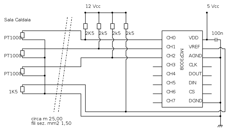

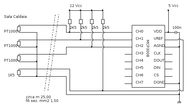

[23] Re: Miusra temperatura remota con PT1000 e MCP3008
Messaggioda Foto Utentespivo » 8 feb 2016, 22:46
IsidoroKZ ha scritto:Il 358 non ce la fa ad arrivare a tensioni cosi` alte in uscita con alimentazione a 5 V, bisogna usare un rail to rail, poi metterei anche un filtro per togliere un po' di disturbi: 25m di cavo twistato comunque un po' di rumore lo raccatta comunque!
per me non sarebbe un problema alimentare le pt1000 con un alimentatore diverso da quello 5Vcc che uso per MCP3008, ho solo qualche dubbio su cosa come V ref.
Sull'onda di un altro alimentatore oh pensato questo:
Dal datasheet non ho ben capito a che tensione (analogica) posso arrivare con il mcp3008, ma in teoria nel mio esempio come Vref dovrei avere 4.5V.
Sui CHi
a 0°C dovrei avere 3.42V (circa 778 lettura decimale del mcp3008)
a 100°C dovrei avere 4.28V (circa 973 lettuura decimale del mcp3008)
in teoria una risoluzione di 0.51°C.
Mi resta sempre il dubbio su che intensità di corrente possono sopportare le pt1000
Ciao Ivo
Foto Utentespivo
375 1 12
Messaggi: 197
Iscritto il: 19 dic 2012, 21:29

[25] Re: Misura temperatura remota con PT1000 e MCP3008
Messaggioda Foto UtenteCandy » 8 feb 2016, 23:31
Mah, per ora direi che invece Foto UtenteIsidoroKZ magari sa a memoria di un operazionale duale rail to rail in contenitore 8 pin, così si riprende la cosa, perché:
1. Come minimo ti serve un generatore di corrente costante per misurare una tensione proporzionale alla temperatura;
2. Potrai amplificare la banda di 140 K che desideravi almeno su 8 bit, ma anche più.
Diversamente col solo partitore resistivo perdi solo tempo, dovresti usare un DAC a 16 bit e linearizzare poi la curva via software.

[26] Re: Misura temperatura remota con PT1000 e MCP3008
Messaggioda Foto Utenteboiler » 9 feb 2016, 0:30
Candy ha scritto:1. Come minimo ti serve un generatore di corrente costante per misurare una tensione proporzionale alla temperatura;
Se si fa una misura raziometrica (che è sempre una buona idea) non serve.
Riguardo alla massima corrente attraverso la Pt1000: piú corrente usi, piú si scalda la Pt1000. Meno corrente usi, meno S/N hai. Si misura senza problemi con 250 uA, se si cura un po' il circuito.
Ad ogni modo, invece di complicarsi la vita, ci sono soluzioni integrate che costano meno dell'ADC microchip proposto e fanno un ottimo lavoro:

[27] Re: Misura temperatura remota con PT1000 e MCP3008
Messaggioda Foto Utenteboiler » 9 feb 2016, 1:37
Ah, e se ti basta una misura ogni 10 secondi e la misura dura, per esempio, 100 ms, ti basta accendere l'alimentazione della sorgente di corrente per quel periodo di tempo. Il duty cycle è in questo modo all'1% e anche il riscaldamento della sonda corrisponde solo all'1% della potenza dissipata con l'alimentazione accesa.

[30] Re: Misura temperatura remota con PT1000 e MCP3008
Messaggioda Foto Utentespivo » 9 feb 2016, 13:00
boiler ha scritto:Ah, e se ti basta una misura ogni 10 secondi e la misura dura, per esempio, 100 ms, ti basta accendere l'alimentazione della sorgente di corrente per quel periodo di tempo. Il duty cycle è in questo modo all'1% e anche il riscaldamento della sonda corrisponde solo all'1% della potenza dissipata con l'alimentazione accesa.
Boiler
Mi piace come soluzione, potre mettere un transistor pnp sul CS del mcp3008 così da controllare la corrente 12v che alimenta le pt1000. In casa dovrei avere dei bc327, questa sera spero di avere del tempo per provare.
Grazie Ciao Ivo
