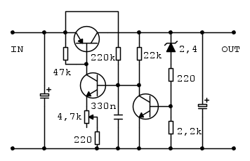

alex27riva ha scritto:Conoscete qualche modulo alternativo
Questo è "alternativo" in tutti i sensi
A te il compito di adeguare i valori dei componenti alle tue esigenze, quello che posso garantire è che il dropout di tensione è davvero basso.
Però quello è un regolatore lineare. Di sicuro funziona ma, se parliamo di alimentazione a batteria, servirebbe qualcosa che funzioni anche quando la batteria è quasi scarica. Inoltre è un regolatore a commutazione con un'elevata efficienza pur costando pochissimo.
Io mi sono permesso di indicare quel integrato perché lo uso e ne sono entusiasta poi, per carità, che ognuno faccia come meglio crede.
