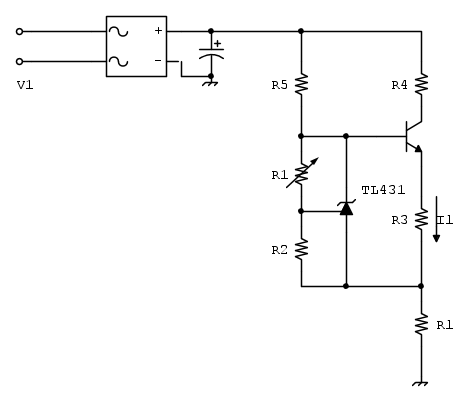

[24] Re: Circuito da dimensionare, e perché no anche simulare
Messaggioda Foto UtenteAletox » 11 feb 2016, 12:59
Ho ripensato e ridisegnato il circuito in maniera che sia leggermente più semplice.
Così dovrebbe poter funzionare. :D
In linea di massima R4 potrebbe non servire, anzi potrebbe essere inutile, l'ho posizionata nell'ipotesi in cui non si riesca ad alimentare il circuito del TL.

[25] Re: Circuito da dimensionare, e perché no anche simulare
Messaggioda Foto Utenteclaudiocedrone » 11 feb 2016, 13:30
:-) Non ho le conoscenze per capire se funzionerebbe o meno... ma in ogni caso non mi fiderei a usare il circuto alimentato direttamente da rete senza interporre un trasformatore di isolamento :mrgreen: O_/

[26] Re: Circuito da dimensionare, e perché no anche simulare
Messaggioda Foto UtenteCandy » 11 feb 2016, 13:50
E poi magari anche mettere i valori?

[27] Re: Circuito da dimensionare, e perché no anche simulare
Messaggioda Foto UtenteAlbertoBianchi » 11 feb 2016, 13:54
@Foto Utenteclaudiocedrone
E perché mai ??? se si tratta si un'apparecchiatura progettata e costruita conformemente alla norma EN 60950 (qui da noi) si può stare tranquilli.
Chiaramente quello proposto è uno schema di principio e mancano gli elementi di protezione, in primis un fusibile.
aggiunta:
La norma prevede tantissime cosa, ma in particolare che in caso di guasto (ad un qualsiasi componente) l'utilizzatore non venga mai esposto a potenziali pericolosi. Non sappiamo quale potrebbe essre l'utilizzo finale di quasto circuito, ma ipotizzando per esempio, che serva ad accendere una stringa di led, non ci vedrei controindicazioni; ovviamente se il tutto fosse racchiuso in un involucro protettivo a prova di contatti accidentali.

[28] Re: Circuito da dimensionare, e perché no anche simulare
Messaggioda Foto UtenteAletox » 11 feb 2016, 16:11
claudiocedrone ha scritto: direttamente da rete senza interporre un trasformatore di isolamento :mrgreen: O_/
Sisi, per il collaudo e le verifiche uso sempre un trafo di isolamento e un bel variac, a scanso di equivoci e di possibili contatti accidentali.
Foto UtenteAlbertoBianchi vedo che hai capito perfettamente :-) sicuramente il circuito lo devo corredare di un fusibile e di un interruttore bipolare, nonchè di un una resistenza per scaricare in tempi ragionevoli il condensatore collegato al ponte.
Inoltre verrà installato in una scatola metallica chiusa e collegata a terra, il circuito per altro deve proprio pilotare una lunga fila di LED.
Foto UtenteCandy, a breve arriveranno anche i valori, devo verificare cosa ho disponibile in laboratorio ;-)

[29] Re: Circuito da dimensionare, e perché no anche simulare
Messaggioda Foto UtenteAlbertoBianchi » 11 feb 2016, 16:55
Aletox ha scritto:Foto UtenteAlbertoBianchi vedo che hai capito perfettamente :-)...
Lo sai vero... che esistono regolatori switching da rete, sicuramente più efficienti?
per esempio: http://www.diodes.com/_files/datasheets/AL9901.pdf

[30] Re: Circuito da dimensionare, e perché no anche simulare
Messaggioda Foto UtenteAletox » 11 feb 2016, 21:06
Foto UtenteAlbertoBianchisisi ho visto diverse soluzioni di tipo switching mode, sia isolati che non, è che essendo un singolo progettino e da usare nel mio laboratorio alla fine ho preferito ridurre al minimo la complessità hardware del circuito. E vedere di recuperare tutti i componenti senza dover comprare altro. :D
Se pure la soluzione switching normalmente è quella che preferisco sempre anche io data l'elevata efficienza, per una volta ho lasciato stare!
