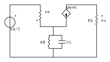

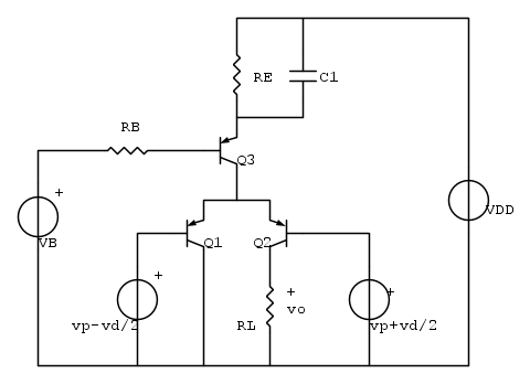

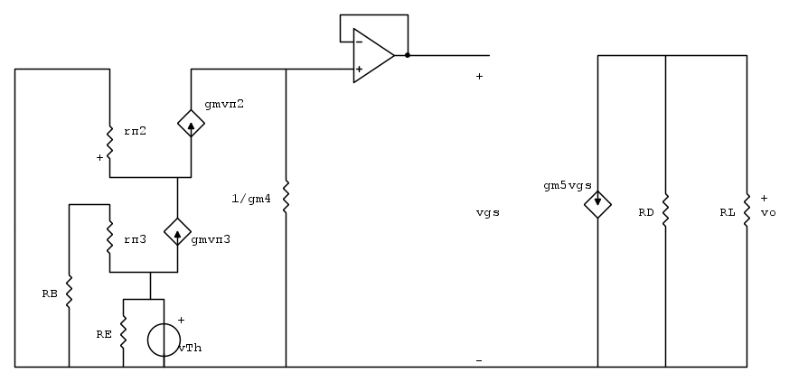

Buonasera, avrei un dubbio riguardo ad un esercizio di elettronica. Il circuito è il seguente :
Non ho problemi a svolgere l'analisi dei circuito però quello che mi manca è la parte del circuito di polarizzazione dell'amplificatore differenziale per l'analisi per piccoli segnali. Andando un po' a naso intuisco che il BJT Q3 funge da generatore di corrente (di polarizzazione) però non capisco bene come devo comportarmi con le resistenze R_B, R_E (considerando che poi nell'analisi a bassa frequenza dovrò andare a calcolarmi R_{C1}). Sempre a naso avevo pensato di sostituire quella parte del circuito con un generatore di corrente ed in serie la resistenza R_E , ottenendo il circuito equivalente per piccoli segnali :
qualcuno potrebbe spiegarmi meglio come comportarmi in questi casi in cui non ho uno specchio di corrente ma solo un BJT o un MOS? Grazie.
PS: il circuito per piccoli segnali devo disegnarlo obbligatoriamente perché il prof lo vuole

oiram92 ha scritto: Andando un po' a naso intuisco che il BJT Q3 funge da generatore di corrente (di polarizzazione) però non capisco bene come devo comportarmi con le resistenze R_B, R_E (considerando che poi nell'analisi a bassa frequenza dovrò andare a calcolarmi R_{C1}). Sempre a naso avevo pensato di sostituire quella parte del circuito con un generatore di corrente ed in serie la resistenza R_E , ottenendo il circuito equivalente per piccoli segnali :
Ma R_{C1} dove sta ?
Edit: Intendi quella vista dal collettore di Q1?
Inoltre, una resistenza in serie ad un generatore di corrente ideale ha qualche effetto secondo te?
Non ho ben capito qual è il tuo problema. Vai per step; devi calcolare la polarizzazione?

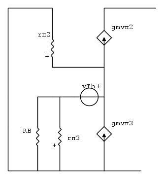

Grazie per la risposta, dunque, argomento un po' di più il mio discorso.
Step 1 - Analisi per grandi segnali
I BJT Q1,Q2 formano un amplificatore differenziale, Q3 viene utilizzato per definire la corrente di emettitore su Q1,Q2 (e di conseguenza la corrente di uscita sul carico). Supponendo di trovarci in condizioni ideali (ovvero che i due BJT siano matched) allora la corrente fornita dal collettore di Q3 si ripartisce equamente nei due emettitori Q1,Q2 ovvero :
I_{E1} = I_{E2} = \frac{I_{C3}}{2}
Facendo le varie leggi di Kirchhoff e utilizzando le relazioni costitutive dei BJT sono in grado di verificare che tutti e tre i dispositivi sono polarizzati in zona attiva diretta (necessaria affinchè il circuito funzioni come amplificatore).

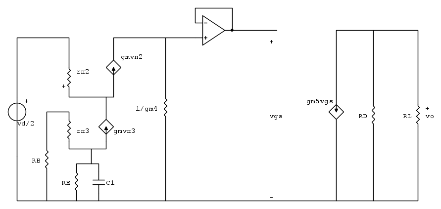

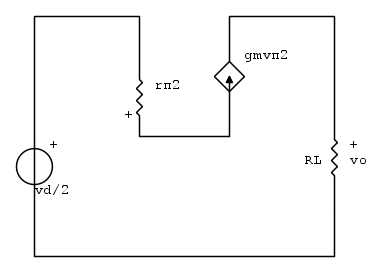

Step 2 - Analisi per piccoli segnali (a centrobanda)
A centrobanda, le capacità interne dei BJT sono equivalenti a dei circuiti aperti mentre le capacità di accoppiamento e di bypass sono dei cortocircuiti (in tal caso C1 è una capacità di bypass). A questo punto devo sostituire il circuito equivalente per piccoli segnali del BJT. Dalla teoria so che posso "splittare" il circuito relativo all'amplificatore differenziale in due parti perché (per ipotesi di fondo) i componenti sono matched ed il circuito è simmetrico. In questo modo ho un circuito dove :

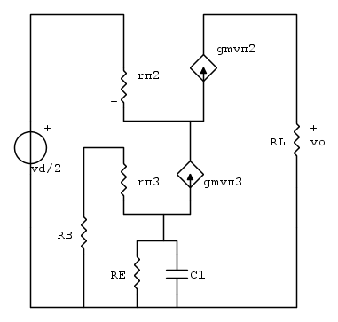

1) Il segnale differenziale viene collegato alla base di Q2
2) sul collettore viene preso il segnale amplificato tramite il carico RL
Adesso, considerando che VB viene passivato, avremmo in prima analisi un circuito del genere :
Però considerando che C1 è un cortocircuito, allora RE si cortocircuita, inoltre su RB e r_{\pi3} scorre la stessa corrente e dalla legge di Kirchhoff alla maglia segue che v_{\pi3}=0 e da questo segue che il generatore di corrente pilotato da v_{\pi3} è spento. Allora abbiamo :
Però così il generatore di corrente pilotato dalla tensione v_{pi2} si trova sullo stesso ramo del componente che pilota il generatore e quindi v_{pi2}=0, ovvero un altro cortocircuito.. e in definitiva avremmo che il guadagno di tensione differenziale sarebbe :
\frac{v_o}{v_d} = \frac{1}{2}
e non mi convince molto..
Per quanto riguarda R_{C1}, è la resistenza vista dall'emettitore di Q3 (si trova utilizzando la tecnica del generatore di prova, come quando ricaviamo la resistenza equivalente del circuito di Thevenin/Norton)

[4] Re: Polarizzazione amplificatore differenziale
Messaggioda Foto UtenteIsidoroKZ » 13 feb 2016, 9:10
Per l'analisi in piccolo segnale ti serve solo la resistenza che vedi guardando nel collettore di Q3. Se l'emettitore di Q3 e` a ground attraverso il condensatore, l'impedenza vista guardando nel collettore e considerando l'effetto Early, e` pari a r_0. Se invece non si considera l'effetto Early l'impedenza e` infinita.
Ammesso che abbia capito la tua domanda :-)
[5] Re: Polarizzazione amplificatore differenziale
Messaggioda Foto Utenteslashino » 13 feb 2016, 9:19
Vorresti dire dal collettore di Q3?
Comunque a me sembra corretto, a patto di trascurare la r_0 e trattare quindi il generatore di corrente come ideale.
Perché sei scettico?

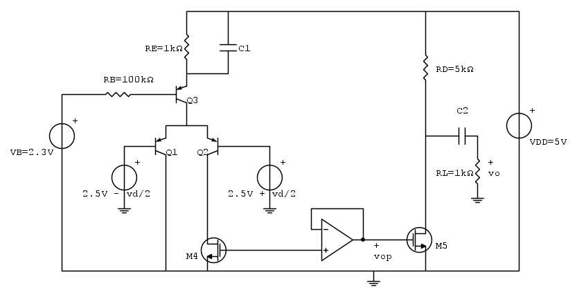

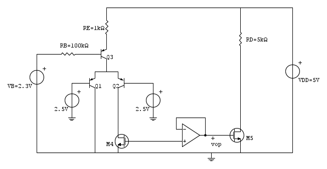

Forse ho capito perché entrambi mi dite "resistenza vista dal collettore", perché quel R_{c1} vi trae in inganno (probabilmente perché non vi ho spiegato bene cosa intendo). Cerco di spiegarmi meglio, R_{c1} è la resistenza (R) vista dal condensatore (C1) ecco perché il nome R_{c1}. Questa servirà nell'analisi a bassa frequenza per calcolare la frequenza di taglio inferiore del circuito.
Facciamo così, posto l'esercizio completo con lo svolgimento e vediamo che ne pensate (ho messo RL per semplificare l'analisi ma in realtà il circuito completo contiene altri due MOS ed un op-amp) :
Circuito iniziale
Inoltre:
\frac{1}{2}\mu C_{ox} = 50 \mu \frac{A}{V^2}
\frac{W}{L} = 10
V_{Tn} = 1V

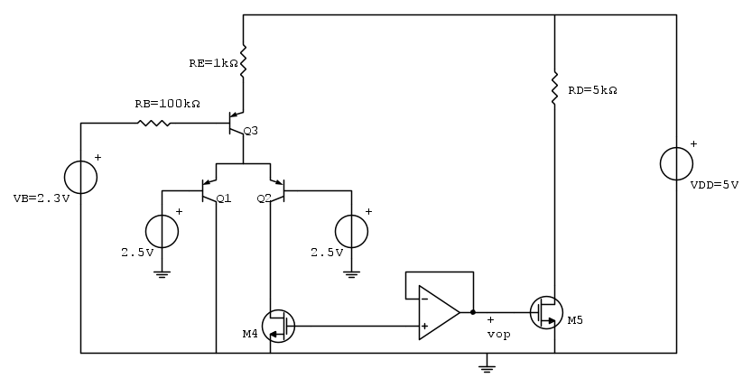

Il circuito da studiare è il seguente :
Notiamo subito che M4 è connesso a diodo quindi sicuramente è polarizzato in saturazione.
LKT: I_{B3} = \frac{VDD-VB-VEB_{on}}{RB+RE(\beta+1)} = 0.01 mA
Supponendo che i BJT Q1,Q2 siano matched segue che :
I_{E1} = I_{E2} = \frac{\beta I_{B3}}{2} = 0.5 mA
LKT: V_{EC3} = VDD - 2.5 - V_{EB_{on}} - R_E (\beta + 1) I_{B_3} = 0.79V
Quindi Q3 è polarizzato in zona attiva diretta.
LKT: V_{EC_1} = V_{EB_{on}} + V_{BC_1} = V_{EB_{on}} + 2.5 = 3.2V
Quindi Q1 è polarizzato in zona attiva diretta.
componente: I_{DS_4} = I_{C_2} = \frac{\beta}{\beta+1}I_{E_2} = \frac{1}{2} \mu C_{ox} (\frac{W}{L})(V_{GS_4} - V_{Tn})^2
da cui :
V_{GS_4} = \sqrt(\frac{\frac{\beta}{\beta+1}I_{E_2}}{\frac{1}{2} \mu C_{ox} (\frac{W}{L})}) + V_{Tn} = 2V = V_{op} = V_{GS_5}
LKT: V_{EC_2} = V_{EC_1} - V_{DS_4} = V_{EC_1} - V_{GS_4} = 1.2V
Quindi Q2 è polarizzato in zona attiva diretta.
componente: I_{DS_5} = \frac{1}{2} \mu C_{ox} (\frac{W}{L})(V_{GS_4} - V_{Tn})^2 = 0.5 mA
LKT: V_{DS_5} = V_{DD} - R_D I_{DS_5} = 2.5V
Quindi M5 è polarizzato in saturazione.

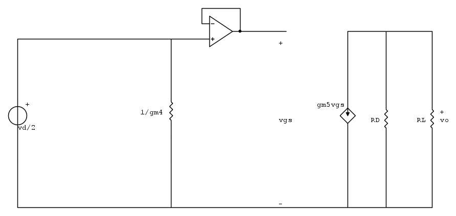

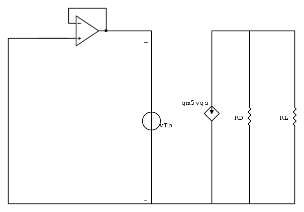

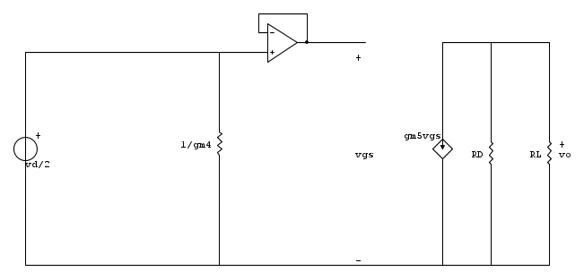

Analisi per piccoli segnali a centrobanda
Considerando che C_1 è un cortocircuito, con il ragionamento fatto prima abbiamo che il circuito si riduce a :
Quindi :
LKT: v_{gs} = \frac{1}{gm4} i_d = \frac{v_d}{2}
LKC: \frac{vo}{(R_D // R_L)} = - gm_5 \frac{v_d}{2}
e infine :
A_v = \frac{v_o}{v_d} = - \frac{1}{2} gm_5 (R_D//R_L)
Inoltre :
R_{out} = R_D
R_d = \frac{v_d}{i_d} = \frac{2}{gm_4}

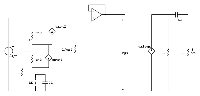

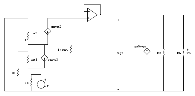

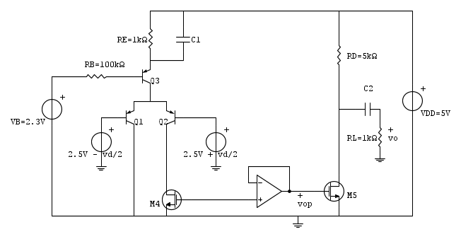

Analisi per piccoli segnali a bassa frequenza

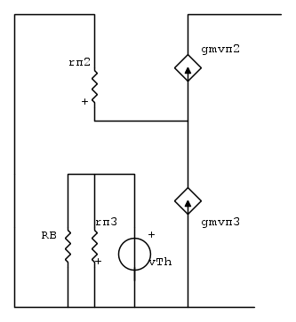

Applico il principio di sovrapposizione degli effetti per trovare la resistenza equivalente vista da C1 (cortocircuitando C2) e quella vista da C2 (cortocircuitando C1). Quindi :
LKT: v_{\pi 3} = \frac{r_{\pi 3}}{R_B + r_{\pi 3}} v_{Th}
LKT: v_{Th} = R_E i_e = R_E (i_{Th} - \frac{\beta + 1}{r_{\pi 3}} v_{\pi 3}
Sostituendo e ricavando R_{Th} si ha :
v_{Th} = \frac{R_E (R_B + r_{\pi 3})}{R_E(\beta + 1) (R_B + r_{\pi 3})} i_{Th}
Cioè :
R_{C1} =  \frac{R_E (R_B + r_{\pi 3})}{R_E(\beta + 1) + (R_B + r_{\pi 3})}
PS: questa resistenza ha la forma di un parallelo tra R_E e R_B + r_{\pi 3} però c'è quel fattore (\beta + 1) che mi mette un po' in confusione nel trovare correttamente il parallelo, come potrei esprimerlo? O lo lascio così? Era per renderlo "più ordinato".

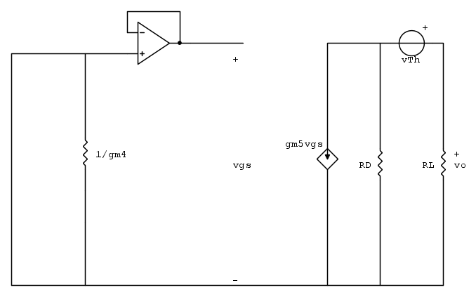

Continuiamo con il secondo circuito per trovare R_{C2} :
Va beh a colpo d'occhio si vede subito che :
R_{C2} = R_D + R_L
Quindi la frequenza di taglio inferiore è pari a :
f_L = \frac{1}{2\pi (R_{C1} C1 + R_{C2} C2)}

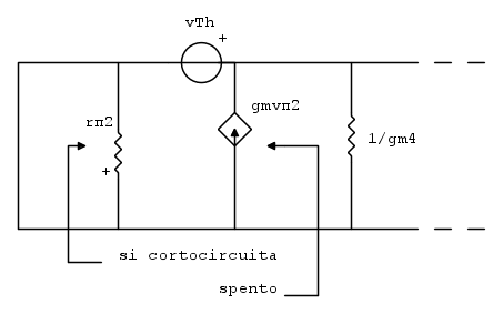

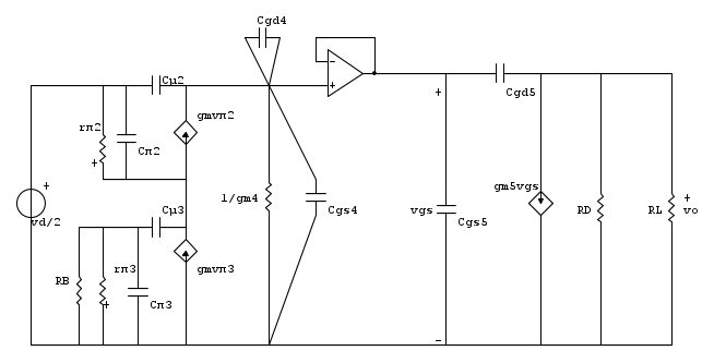

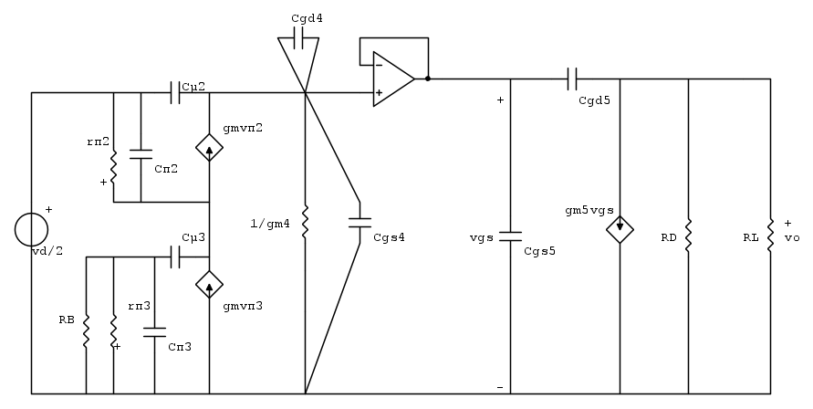

Analisi per piccoli segnali ad alta frequenza
In tal caso entrano in gioco le capacità interne dei dispositivi (mentre C1,C2 si comportano nuovamente da cortocircuiti). Il circuito in esame è :
Anche qui dobbiamo andare a cercare le resistenze viste dalle varie capacità utilizzando il principio di sovrapposizione degli effetti. Verranno un sacco di schemi (che potrebbero essere evitati) però per completezza riporto tutto il procedimento (che andrebbe fatto mentalmente). Quindi :

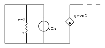

Calcolo di R_{C_{\pi 2}}
Quindi R_{C_{\pi 2}} = 0

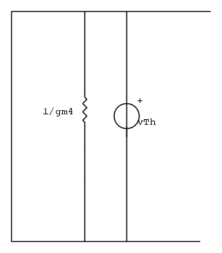

Calcolo di R_{C_{\mu 2}}
Quindi R_{C_{\mu 2}} = \frac{1}{gm_4}
Calcolo di R_{C_{\pi 3}}
Quindi R_{C_{\pi 3}} = RB // r_{\pi 3}
Calcolo di R_{C_{\mu 3}}
Dalle LKT si ricava facilmente che :
v_{\pi 3} = (R_B // r_{\pi 3}) i_{Th} = R_{C_{\pi 3}} i_{Th}
v_{\pi 2} = \frac{r_{\pi 2}}{\beta +1} (1 + gm_3 (R_B // r_{\pi 3})) i_{Th} = \frac{r_{\pi 2}}{\beta +1} (1 + gm_3 R_{C_{\pi 3}}) i_{Th}
Quindi :
v_{Th} = (R_{C_{\pi 3}} +  \frac{r_{\pi 2}}{\beta +1} (1 + gm_3 R_{C_{\pi 3}})) i_{Th}
ovvero :
R_{C_{\mu 3}} = R_{C_{\pi 3}} +  \frac{r_{\pi 2}}{\beta +1} (1 + gm_3 R_{C_{\pi 3}})
Calcolo di R_{C_{gs4}}
Ovviamente R_{C_{gd4}} = 0, mentre per R_{C_{gs4}} abbiamo :
Quindi anche R_{C_{gs4}} = 0

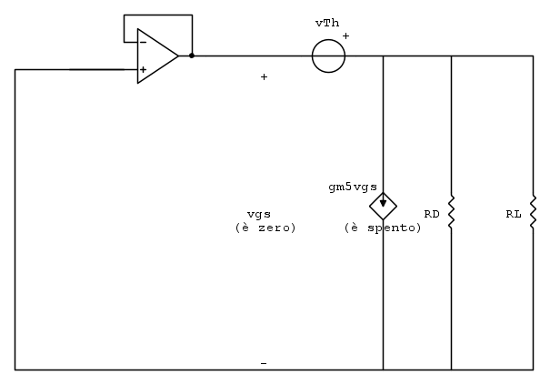

Calcolo di R_{C_{gs5}}
Quindi R_{C_{gs5}} = 0
Calcolo di R_{C_{gd5}}
Quindi R_{C_{gd5}} = R_D // R_L
Ed il taglio di frequenza superiore è pari a :
R_C = \sum(R_{Cx} C_{x})
f_H = \frac{1}{2 \pi R_C}
Che faticata..è tutto giusto?
