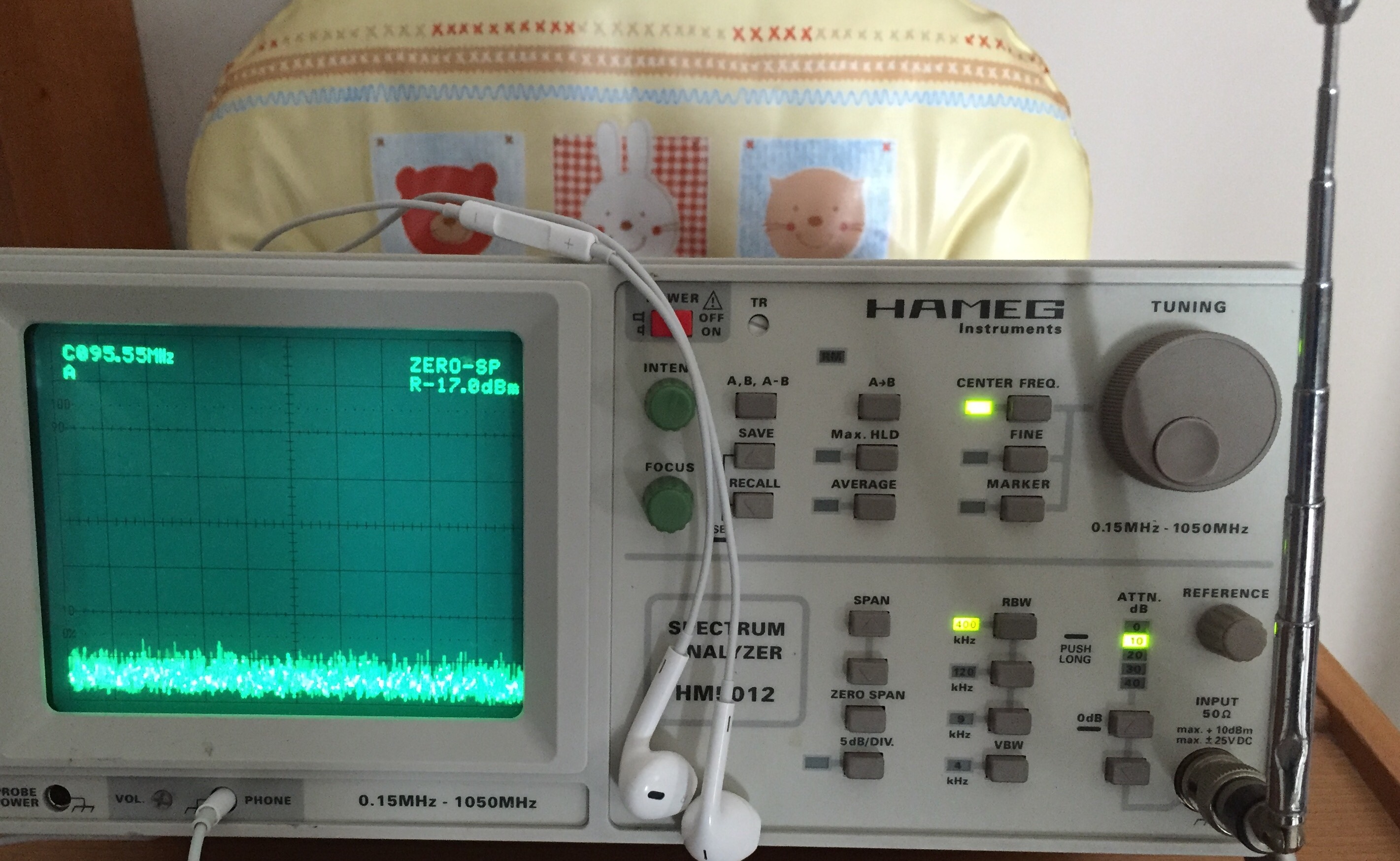

Messaggioda Foto UtenteCardos » 15 feb 2016, 15:43
Ecco:
Foto UtenteCardos
150 1 2 6
Messaggi: 407

In pratica mi dici che un segnale forte via etere potrebbe danneggiarlo ?
Foto UtenteCardos
150 1 2 6
Messaggi: 407
[14] Re: Analizzatore di spettro
Messaggioda Foto UtenteBrunoValente » 15 feb 2016, 17:36
No, assolutamente! Intendevo dire che se in ingresso colleghi un segnale proveniente da un trasmettitore (via cavo, non via etere), cosa che si fa normalmente per verificare che i livelli di armoniche e spurie emesse siano contenuti entro certi limiti, devi fare molta attenzione a non superare la massima potenza sopportabile dal mixer (vedi manuale).
Allo scopo serve attenuare il segnale con l'attenuatore di ingresso ma anch'esso sopporta solo fino a certe potenze (vedi manuale) e se la potenza in gioco è eccessiva serve utilizzare un carico fittizio che in genere è anche corredato di un apposito attenuatore che permette di "spillare" solo una piccola parte del segnale con ampiezza idonea alla strumentazione.

La mia gamma arriva a 1 GHz.
Visto che ci sono diverse gamme mi chiedevo:
Da 0 a 1ghz chi trasmette?
da 1ghz a 3ghz?
Da 3ghz a 21ghz ?
Foto UtenteCardos
150 1 2 6
Messaggi: 407
[20] Re: Analizzatore di spettro
Messaggioda Foto Utentepoggioventoso » 15 feb 2016, 23:43
Una sintesi delle varie allocazioni fino a 3000 GHz
http://www.erodocdb.dk/docs/doc98/offic ... Rep025.pdf
Oltre la banda 88-108 MHz non c'è molto di interessante, tutte trasmissioni sporadiche e di scarso interesse a meno di non avere un qualche interesse particolare.
Comunque ricorda che possiedi uno strumento di misura e non una radio, eviterei di collegarlo ad un'antenna esterna, non dispone di accorgimenti per proteggere il primo stadio dalle scariche elettrostatiche e potrebbe danneggiarsi.
