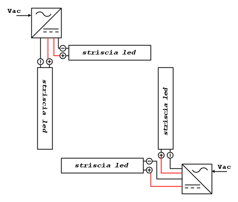

mir ha scritto:forse intendevi dire con due alimentatori ...
NB. non si può alimentare una striscia led da entrambi i lati se c'è continuità elettrica.
Grazie.
Si lo schema che hai postato te è la mia idea di base , poi volendo strafare e avendo in caso 4 alimentatori avevo pensato di alimentarli da ambedue i lati ma a quanto ho capito non è fattibile , almeno come ho postato io.
Il mio problema è che ho difficoltà a passare tutti quei metri di filo per alimentarli alle estremità.
Se vuoi puoi provare ad alimentare una striscia con un unico alimentatore, e portare però i cavi dell'alimentazione ad entrambi i lati della striscia. Forse riesci a guadagnare qualcosina.

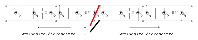

Se l'alimentatore è "sufficiente", ci sono vari modi per collegarlo alle strisce.

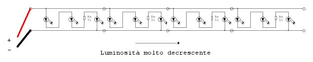

Il più semplice ma anche peggiore è a una estremità; a causa della caduta di tensione sulle piste si avrà una luminosità non proprio uniforme:

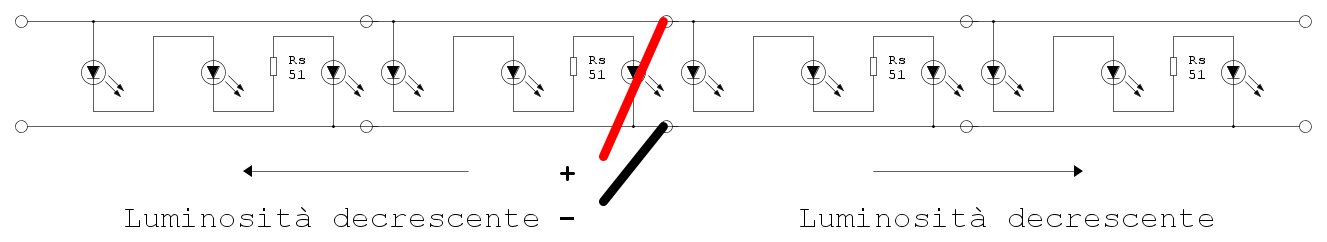

Un po' meglio alimentare ogni settore al centro:

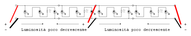

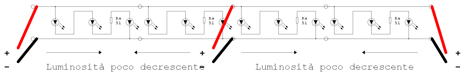

meglio ancora alimentarlo da 3 punti; utile solo con settori lunghi, e comunque si dovrebbero usare fili esterni di sezione adeguata
Ovviamente "molto" e "poco" decrescente è una indicazione relativa, a meno di settori lunghi diversi metri la differenza di luminosità è difficilmente percepibile

esatto.... perché sarebbe come mettere in parallelo due generatori di tensione per giunta switching...
E comunque non avrebbe nessuna utilità. O compri un driver sufficiente per tutti i LED che vuoi accendere... o più driver meno potenti, da distribuire per evitare cadute di tensione, ma a quel punto tagli le strisce in modo che ogni driver alimenti una parte dei LED...
