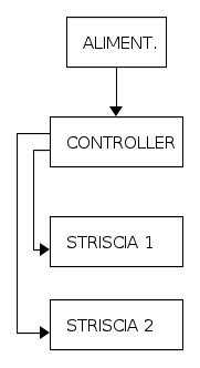

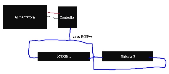

Riapro la discussione dopo tanto tempo in quanto ho ricevuto tutto il materiale con un ritardo mostruoso e nel frattempo mi è sorto un piccolo dubbio che spero che il gentilissimo mir o qualche altro utente possa dissipare.
Nei post precedenti avevamo detto che era conveniente alimentare (ad esempio) due strisce da entrambi i lati (ciascuna), come in figura :
ridimensionata immagine. le immagini si postano con la funzione "invia allegato" e di dimensioni massime 480x640 in jpg. grazie
La domanda, probabilmente stupida, è questa : siccome alimentiamo ogni striscia da entrambi i lati, come sarà il verso della corrente ? Cioè la corrente da un lato ha un verso e dal lato opposto della striscia avrà verso opposto ? :?: Da questo mi è venuto il dubbio che il circuito disegnato in figura possa generare problemi (e bruciare le strisce)...
Grazie per l'aiuto ;)

JekBaua ha scritto: ...alimentare (ad esempio) due strisce da entrambi i lati (ciascuna), come in figura :
premesso che il thread è un tantinello datato, e che la mia memoria è quello che è, rileggendo di fretta non mi sembra che qualcuno abbia detto di alimentare da entrambe i lati uno strip led, perché oltre a non aver senso non è corretto e tantomeno raccomandato ..., però ho visto che in [3] Foto UtenteFedericoSibona ha indicato un possibile collegamento, pertanto c'è solo da realizzare, seguendo le indicazioni/suggerimenti sulla sezione dei conduttori etc.. dei precedenti topic.
OT.
gli schemi/disegni vanno eseguiti utilizzando fidocadj. ;-)
