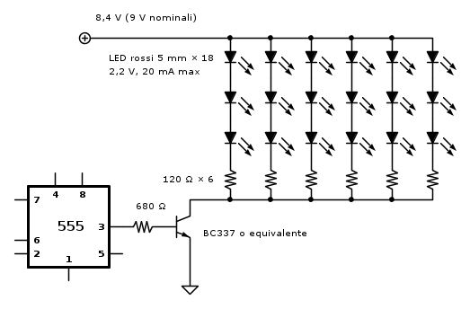

Un circuito che puoi utilizzare è il seguente:
Non ti conviene usare un darlington. Meglio un transistor, per via della minore caduta collettore-emettitore in saturazione. Oppure potresti usare, come già qualcuno ha detto, un MOSFET.
La resistenza di base su un transistor da far lavorare a emettitore comune in saturazione deve essere tale da far scorrere una corrente maggiore (almeno 2 o 3 volte, ma anche 10 volte) la corrente di collettore diviso il guadagno in corrente in zona lineare.
Nel caso di questo circuito, la corrente di collettore è di 90 mA, il guadagno in corrente del BC337 minimo garantito per correnti di collettore fino a 100 mA è 100 (vedi datasheet a pag. 2, parametro hFE1).
Quindi 90 mA/100 = 0,9 mA. La resistenza di base scelta, da 680 Ω, lascia scorrere circa 11 mA che sono molti di più di 0,9 mA, e il transistor sarà sicuramente in saturazione.

il calcolo della resistenza c'è nel primo articolo che ti avevo messo in [2] se lo avessi letto.
Nel caso che ti ha messo GuidoB si ha che
Questo vale per una fila di 3 led

scusami ma io parlavo del calcolo della resistenza che c'è sulla base del transistor
ho riletto il messaggio ora e mi sono sbagliato, hai ragione, scusami
Quella non so come si calcola, sono curioso pure io. Aspettiamo Guido
