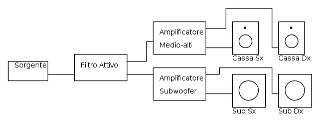

Se guardi il circuito in figura 28 a pagina 22 del datasheet, noterai che entrambe le uscite sono filtrate per eliminare dei "disturbi" che sporcherebbero il segnale audio (l'amplificatore è switchato a circa 310kHz).
Ne consegue che il circuito è progettato per amplificare segnali nell'intera banda audio da 20Hz a 20kHz.
Quello che vuoi realizzare è questo?

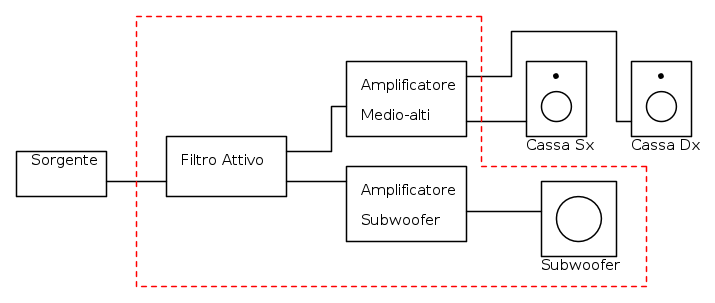

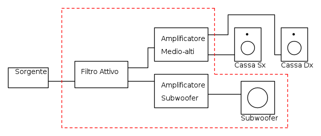

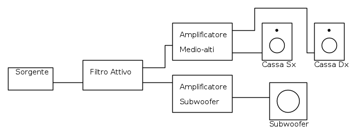

Nella maggior parte dei subwoofer attivi che ho maneggiato succede questo:
Ovvero tutto, ad eccezione della sorgente, è racchiuso nella cassa acustica del subwoofer.
Nota che in tutti gli schemi a blocchi ho omesso tutti gli stadi di alimentazione.
Di solito i subwoofer sono mono; questo perché nelle frequenze più basse c'è meno differenza tra i segnali dei canali destro e sinistro e, così facendo, si risparmia un amplificatore e un costoso altoparlante.
Se hai due altoparlanti subwoofer separati potrai usare l'amplificatore che hai già e realizzare un filtro attivo stereo, oppure mono e mettere in parallelo le entrate dei due canali dell'amplificatore.

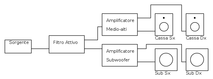

Quello che intendo ralizzare è un sistema di subwoofer stereo come ha illustrato
