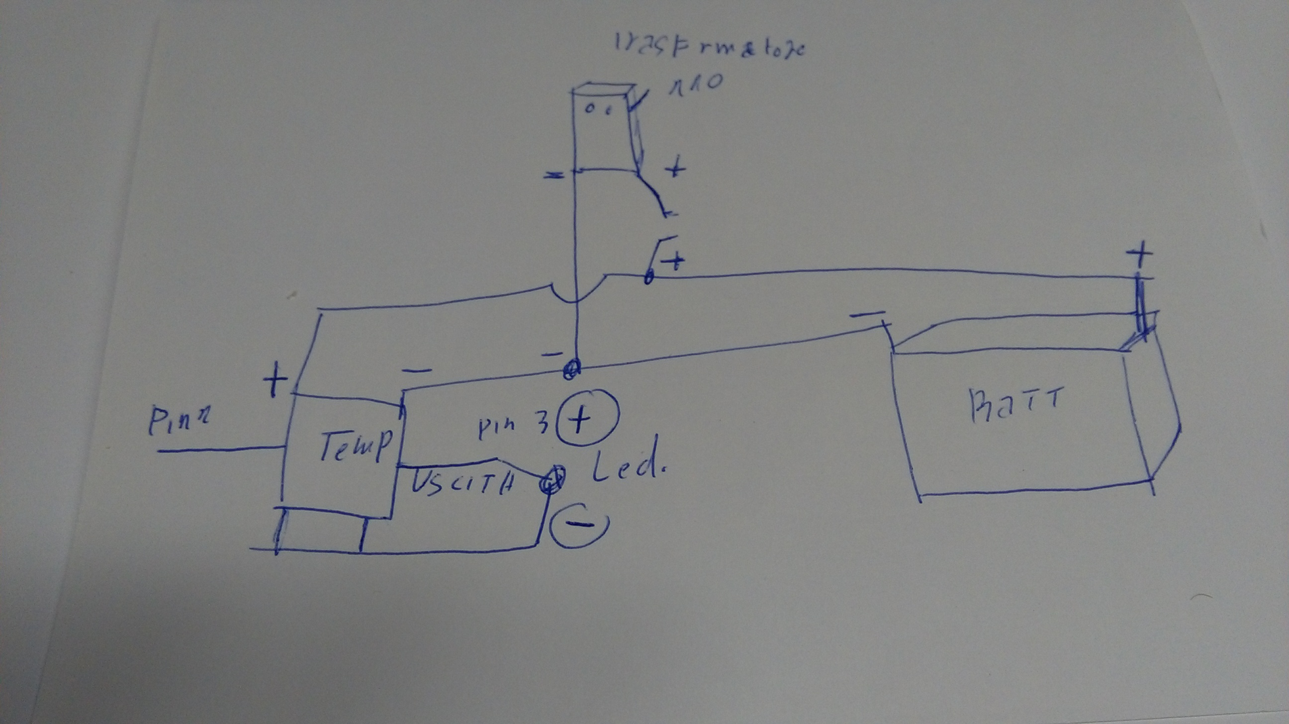

esatto la tensione della batteria resta fissa come scollego quella del trasformatore che dovrebbe alimentare e mantenere carica la batteria che fa da tampone il temp parte .

Restiamo al problema. "Scollegare" l'alimentatore
non dovrebbe "triggerare" il 555. a meno che
questo non provochi qualche sbilanciamento
del nodo di riferimento tensioni (comune o GND).
Se il tutto funziona regolarmente con la sola batteria,
Il problema deve essere cercato nel circuito dell'alimentatore.
Se quest'ultimo viene spento (interrompendo l'alternata)
ma lasciandolo collegato alla batteria, che succede?

Messaggioda Foto UtenteGianni56 » 20 feb 2016, 15:24
e proprio questo il problema se lo scollego parte il temporizzatore per la durata che ha.
ti ricordi avevo detto di aver collegato un relè passo passo per disattivare l ipotetico allarme ,anche con questo stesso problema come lo faccio scattare col pulsante temp parte

[55] Re: Semplice timer 0-10 secondi.
Messaggioda Foto Utenteg.schgor » 20 feb 2016, 15:54
Non ho detto di scollegarlo, ma di spegnerlo.
Credo che nell'impianto ci sia qualche "massa"
che viene a mancare quando "scolleghi".
E' questo che sto cercando.

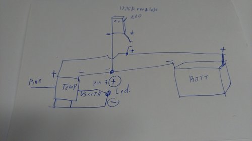

Messaggioda Foto UtenteGianni56 » 21 feb 2016, 20:46
salve provo a mandarti la foto del collegamento che ho fatto , noterai che il positivo de trasf. è scollegato perche anche cosi il temp. parte
il trasf. non l interruttore de aggiungerlo

Messaggioda Foto Utenteg.schgor » 21 feb 2016, 23:37
Noto due cose.
Il pin2 è lasciato "aperto"?
Non hai provato a seguire quanto detto al post[18]?

Messaggioda Foto UtenteGianni56 » 22 feb 2016, 20:36
salve perfetto son contento hai fatto un gran lavoro , ho rifatto tutto l impianto cinque minuti, che mi hai suggerito .
funziona alla grande .
ti ringrazio hai professionalità e pazienza quello che ci vuole per un grande .
