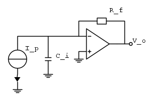

Alùra, non ho capito cosa non hai capito e allora per non saper né leggere né scrivere..disegno :cool:
Questo è il circuito completo:
Nel caso ideale è chiaro che la corrente va tutta su R_f e allora V_{o,id}=-R_f I_p. Ma questo non varrà a qualunque frequenza perché prima o poi il guadagno d'anello sarà così basso che non potrò più considerare ideale la retroazione.
Per calcolare il G_loop allora identifico 2 blocchi distinti: A e \beta. Questi due blocchi li posso scegliere come voglio, ma è più facile considerare che A sia l'operazionale ad anello aperto. Quindi A=A(s). Tutto il resto è n...\beta. Che ricavo da questo circuito, una volta che ho tolto A e ho spento i generatori indipendenti:
Ecco il partitore di tensione ed è immediato trovare il diagramma di Bode, se serve, o l'espressione \beta(s)=\frac{V_f}{V_t} che ti interessa. Ora ho tutto, il guadagno d'anello è -A\beta (e il meno rende conto del fatto che la retroazione è applicata al morsetto invertente dell'op-amp).
Allora ho anche il guadagno reale che calcolo con la sopracitata formula.
Ma i grafici si vedono? Ho usato la EY Cute Library. Io vedo solo i collegamenti! #-o

Grazie mille Stokes per tutto il lavoro dettagliato, e scusami se ti ho dato un po' da fare :-P
Credo di aver capito adesso, provo a ricapitolare. In pratica quell' A\beta al denominatore c'è sempre, solo che alle basse frequenze \beta si riduce a 1 e il Gain ad anello aperto idealmente dovrebbe essere così grande da farmi rimanere solo con -I_p \cdot R_f. Salendo con le frequenze, il \beta comincia a diventare sempre più <1 fino a che il Gain non è più così grande da annullare il primo addendo a secondo mebro della formula, e da qui il calo complessivo di V_{out} ...
