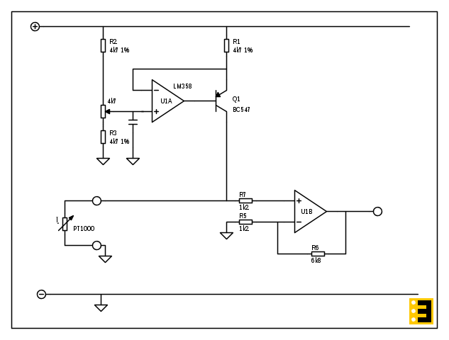

Ciao a tutti, finalmente ho reperito gli amplificatori rail to rail,
Ora volevo provare a fare questo circuito:
Candy ha scritto:
Uscita lineare proporzionale alla temperatura, tra circa 3 V e 4.5 V
Ma ho ancora un dubbio: il BC547 da datasheet mi sembra un NPN, invece da disegno mi sembra un PNP.
Potete darmi qualche chiarimento, grazie Ivo

[63] Re: Misura temperatura remota con PT1000 e MCP3008
Messaggioda Foto UtenteIsidoroKZ » 23 feb 2016, 9:47
Devi usare un qualunque pnp piccolino, ad esempio BC557, ma un pnp qualunque va bene.

Messaggioda Foto Utentelelerelele » 23 feb 2016, 10:34
spivo ha scritto:Ma ho ancora un dubbio: il BC547 da datasheet mi sembra un NPN, invece da disegno mi sembra un PNP.
Infatti è un NPN, non va bene per questa configurazione, ci vuole un PNP.

[65] Re: Misura temperatura remota con PT1000 e MCP3008
Messaggioda Foto UtenteCandy » 23 feb 2016, 11:51
Hanno anche cambiato la polarità ai transistor adesso? Mi viene in mente BC807, anche questo PNP, ma non mi spiego perché abbiano invertito il 547. Mah!

[66] Re: Misura temperatura remota con PT1000 e MCP3008
Messaggioda Foto Utentespivo » 23 feb 2016, 23:03
Ciao a tutti, in casa avevo dei bc327, così sono riuscito a completare il circuito.
Ora con mcp3008 ho una lettura di circa 700 (in decimali) (sulla scala a 10bit da 0 a 1023) a 22°C come faccio a calcolare la temperatura?
Ciao Ivo
Foto Utentespivo
375 1 12
Messaggi: 197
Iscritto il: 19 dic 2012, 21:29
[67] Re: Misura temperatura remota con PT1000 e MCP3008
Messaggioda Foto UtenteIsidoroKZ » 23 feb 2016, 23:33
Data una temperatura T e una lettura N (ad esempio 22°C e 700) calcoli la costante A che poi sara` usata nei conti successivi.
A=\frac{N}{T\times 0.00385+1} Nell'esempio di sopra viene A=645.3
Poi data una qualunque lettura N, per convertirla in temperatura T fai
T=\frac{N-A}{A\times 0.00385}
Il prodotto di A x 0.00385 e` una costante, quindi nell'esempio di prima per passare dalla lettura di N alla temperatura T fai
T=\frac{N-645}{2.485} Quindi ad esempio se leggi 787 la temperatura vale 57 gradi, mentre se la lettura e` 598 la temperatura e` di -19°C.
Ogni conteggio corrisponde a circa 0.4 gradi Celsius.
[68] Re: Misura temperatura remota con PT1000 e MCP3008
Messaggioda Foto UtenteCandy » 23 feb 2016, 23:40
Scusa, ma non hai almeno un multimetro per fare delle tarature grossolane?
E poi uno strumento di riferimento per fare controlli minimalistici?
Diversamente, tanto vale bloccare il trimmer nella posizione in cui si trova e prendere il valore letto ad una temperatura nota, come offset di azzeramento.

[69] Re: Misura temperatura remota con PT1000 e MCP3008
Messaggioda Foto UtenteCandy » 24 feb 2016, 0:17
In merito a questo topic penso di dovere delle scuse soprattutto ad OP.
Non sto a spiegare le ragioni di quello schema tanto sbagliato che solo grazie alla sua tenacia ha portato a qualcosa di buono. Sarebbero ragioni valide solo ai miei occhi. Mi castigo da solo e pace.
Ho fatto, sto facendo, (ma ne dimentichero` le conslusioni), un esame di coscienza per aver partorito una simile mostruosita`.

[70] Re: Misura temperatura remota con PT1000 e MCP3008
Messaggioda Foto UtenteMarcoD » 24 feb 2016, 0:24
Per verificare la corretta taratura del circuito e del programma, potresti sostituire la PT1000 con due resistori:
uno da 1000 ohm, devi leggere 0 C°.
uno da 1380 ohm, devi leggere 100 C°.
Oppure mettere un termometro di riferimento accanto alla PT1000.
