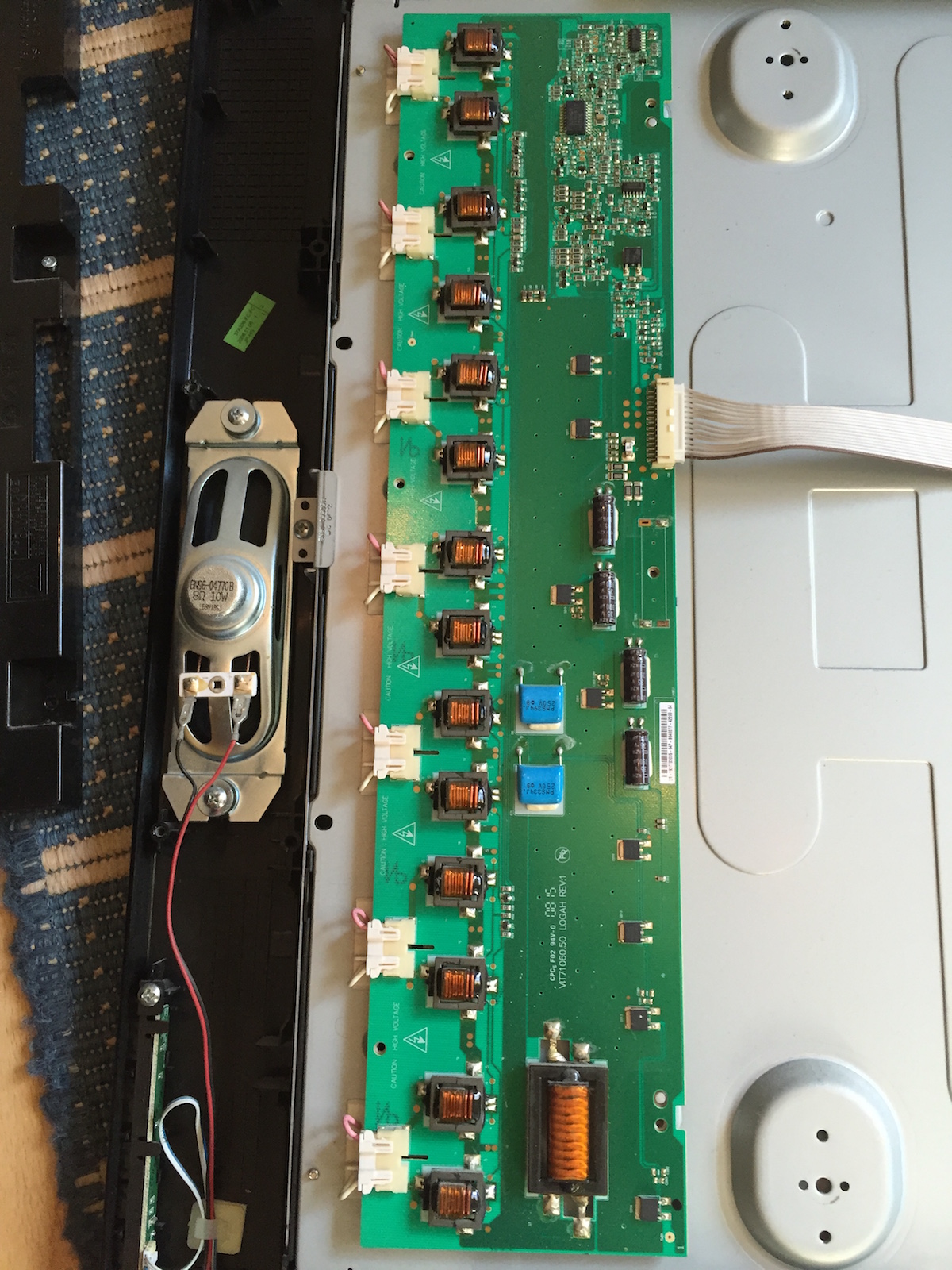

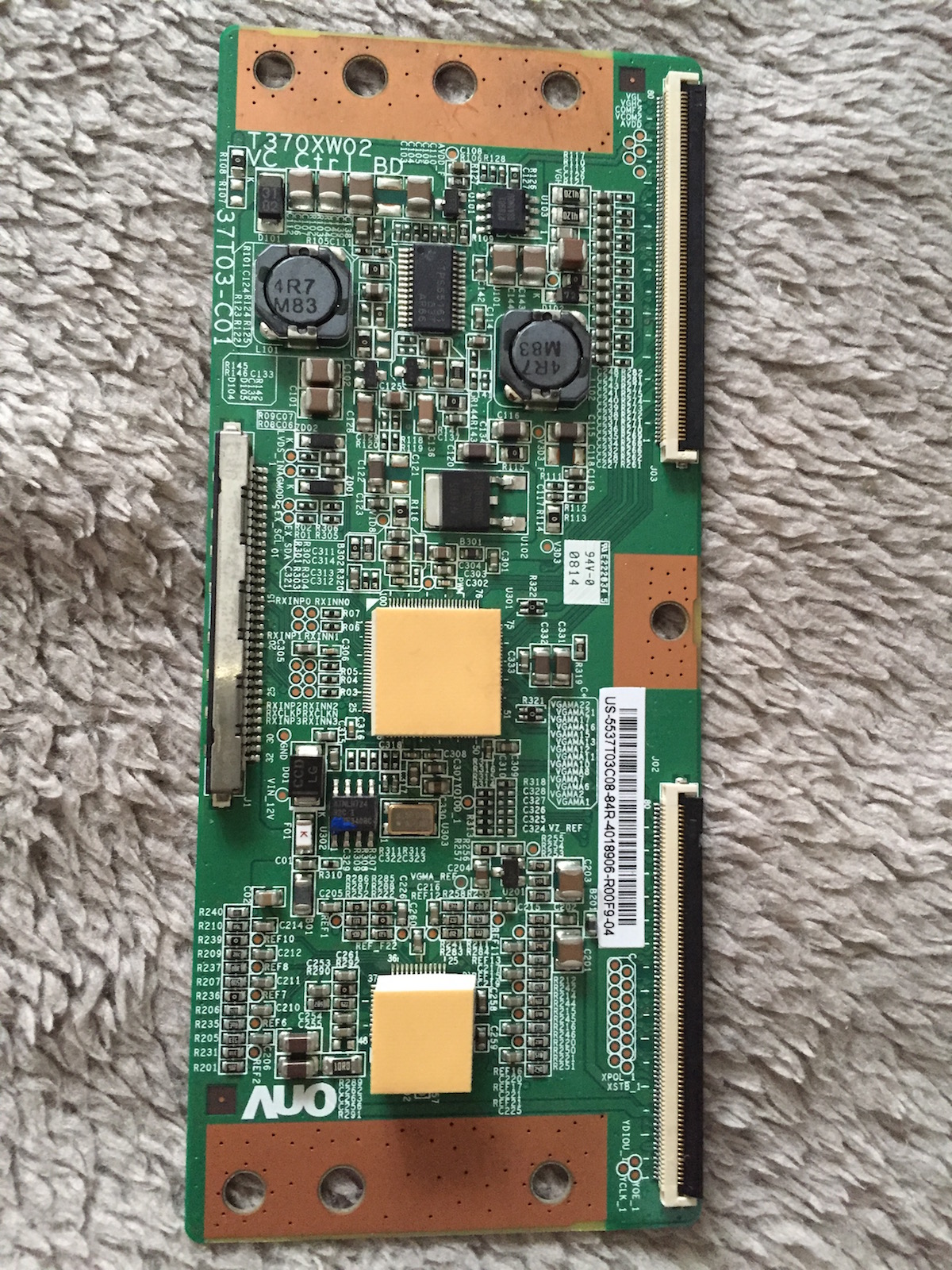

Ciao a tutti, spero di essere nella sezione giusta.
Il mio TV Samsung LE37A336 del 2008/2009 ha da qualche giorno cominciato a "scambiare" i colori sullo schermo in modo un po strano. Forse più che scambiarli ne elimina proprio alcuni, rendendo chiaramente inguardabile ogni programma. Per esempio il blu lo vedo rosso. Un piccolo ma credo importante particolare è che appena acceso non si manifesta subito il problema ma arriva crescendo dopo 10-20 secondi dall'accensione. In pratica sembra che un qualcosa si accenda bene per poi gradualmente andare a lavorare male. L'ho allora aperto ed ho notato che non è così pieno di circuiti e complicato come pensavo. Certo non è una radio ma pensavo di poter trovare qualche pezzo da sostituire.
Ora vi chiedo: dato che prima questo problema avveniva solo sugli ingressi digitali (HDMI e digitale terrestre) e dopo qualche giorno è arrivato anche sugli analogici (VGA, Component, Scart) può essere semplicemente che qualche condensatore della scheda madre sia andato al creatore?
Io penso che lo schermo LCD non abbia problemi perché i primi secondi funziona e il problema si è verificato palesemente prima su digitale e dopo anche su analogico. Delle quattro schede che ci sono (alimentazione, mother board con decoder, ingressi ecc, scheda per la retroilluminazione e driver dell'LCD) se sostituissi la motherboard che ho trovato su ebay ad un prezzo abbastanza abbordabile (sotto 50€) dite che risolverei il problema? Le ho guardate per mezz'ora accuratamente ma non son riuscito a vedere niente di sbruciacchiato.
Su una guida ho però letto che i colori sballati sono solitamente attribuibili al driver T-CON board dell'LCD...
Posto qualche immagine

Messaggioda Foto UtenteLuca1995 » 24 feb 2016, 15:57
E l'ultima foto

Messaggioda Foto Utentefantom2002 » 24 feb 2016, 16:00
Con le televisioni dei tempi che furono (a tubo catodico) era tutto più semplice, anche la riparazione.
In quelle poche che ho fatto, difetti simili (funzionamento degradante col passare dei minuti) erano legati al progressivo riscaldamento dei componenti, e delle piste su cui erano saldati: il metallo che si riscalda si deforma e eventuali saldature crepate cominciavano a non far più contatto.
Prova a passare al setaccio le saldature, sotto una lampada potente e magari una lente di ingrandimento. comincia dalle schede in comune ai vari servizi (digitale e analogico). Ma sappi che ormai con l'SMD, anche quest'approccio non è agevole
